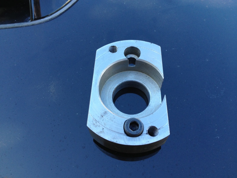

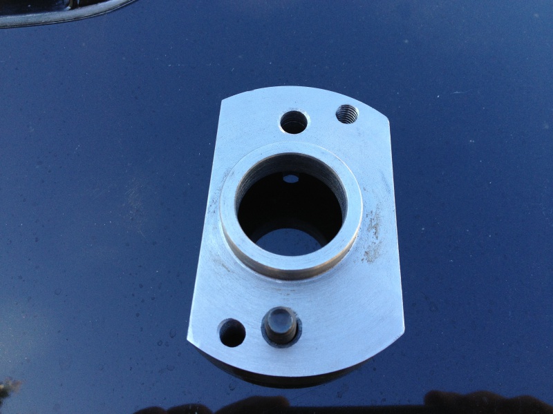

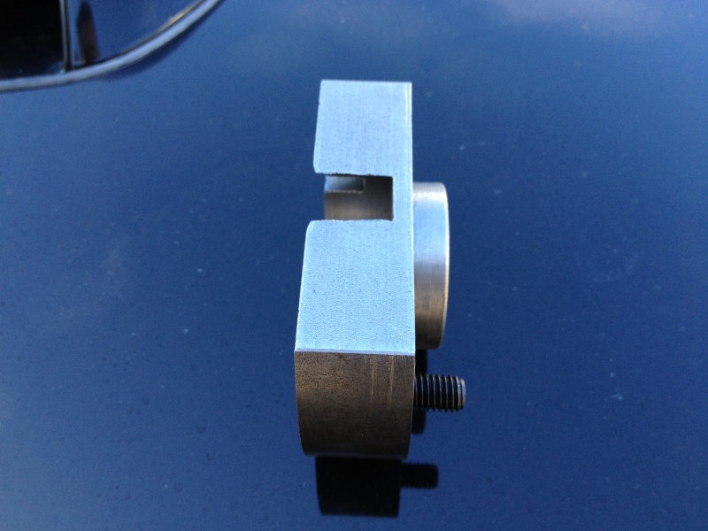

    Prezados,
    Eu adaptei o do Mercedes 608 e ficou extremamente macio.
    Muito Bom.
    Não usinei o cilindro escravo do 608, mas mandei confeccionar uma flange e haste do cilindro!
    Ficou ótimo.
    Seguem algumas fotos da flange que mandei fazer!

    Citação Postado originalmente por Rodrigo-PG Ver Post
    Prezados,
    Muito Bom.
    Ficou ótimo.
    Att.,
    Uma verdadeira adaptação técnica ficou muito bom
