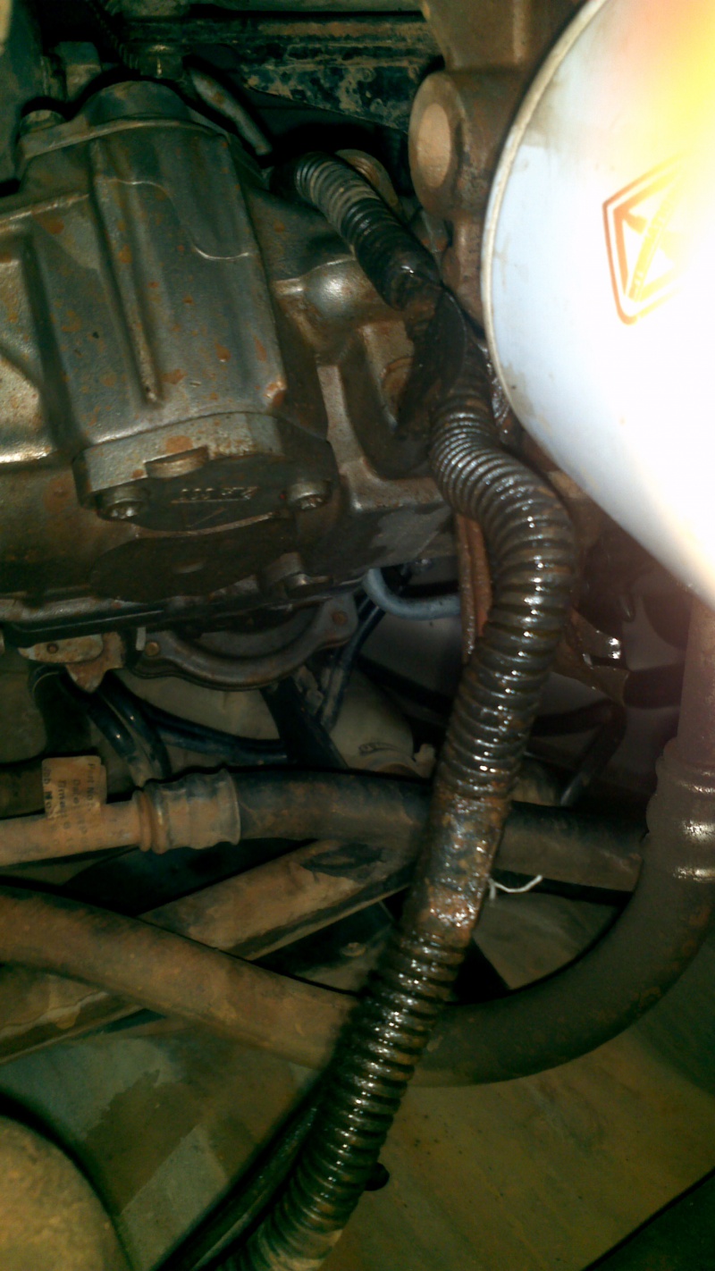

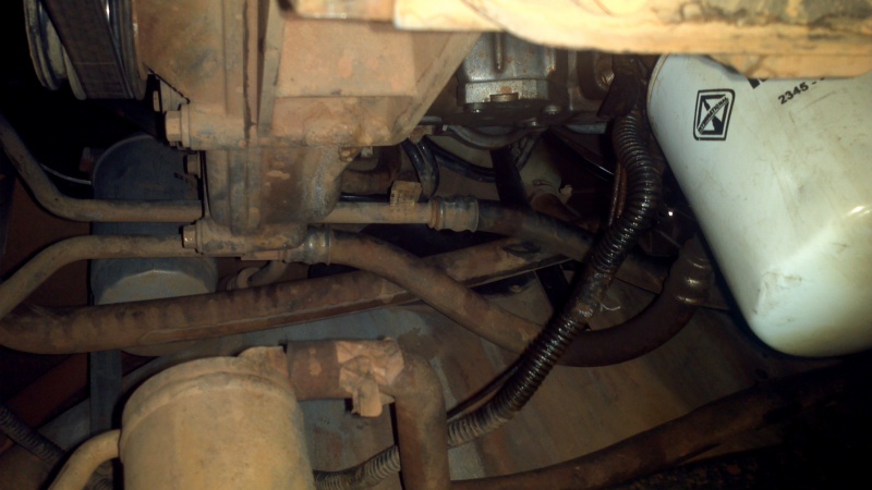

    tem duas semanas que trocaram o óleo e acho que esse oleo do diferencial é esse mesmo. Mas tem algo vazando sim pq está escorrendo e algumas coisas estão "meladas" na parte de cima do motor.
    Entrei debaixo do carro agora a noite pra tirar umas fotos de onde PARECE que está vindo o vazamento.
    Diferencial dianteiro da def90-2013-05-16-22.13.54.jpgDiferencial dianteiro da def90-2013-05-16-22.15.21.jpg
    Eu limpei o filtro mais cedo pq ele tava todo "melado" de óleo...tá complicado achar esse vazamento.
    Algum problema de eu usar uma lavadora de alta pressão pra limpar aí?
    Wald

    Verifica se o filtro de óleo foi colocado correto pode ser que o o-ring ficou mal colocado e esta vazando ou falta de aperto, tira o filtro para verificar e recoloca novamente. O óleo de diferencial tem um cheiro característico, pega um pouco e cheira para ver é diferente do óleo de motor.
    Não tem problema usar uma lavadora de alta pressão mas se vc acha que o vazamento é no filtro não vai dar um jato onde possa entrar água, limpe o diferencial com o lava jato e o filtro use um trapo.

    Wald,
    verifique também as duas mangueiras pretas que saem da base do filtro de óleo e vão para o radiador. Se estas soltarem, o motor trava na hora por falta de óleo...

    Quando li o seu relato Wald, pensei nessa mangueira na hora....
    Eu tive este problema aqui e com sorte nada aconteceu. Troquei a tempo antes da viagem.
    Já nosso amigo Climb aqui do fórum não teve a mesma sorte. Perdeu o motor pq a mangueira soltou de uma vez e o óleo vazou todo rapidamente.
    Revise isso ...

    acabou que fui e voltei da minha mini-expedição à Bahia com o vazamento (que já identifiquei que é no diferencial dianteiro mesmo).
    Será que só um "reaperto" dos parafusos pode resolver o problema? O vazamento, com o carro parado e frio é bem pouco. Algo em torno de uma ou duas gotas por noite. É algo preocupante?
    O que vcs me aconselham?
    Qual a cor do óleo do diferencial? É escuro?
    Só lembrando que onde moro não tem nenhum oficina de Defender e só vou a BH daqui umas duas semanas. Será que vale a pena esperar?
    Troco o óleo todo ou somente completo?
