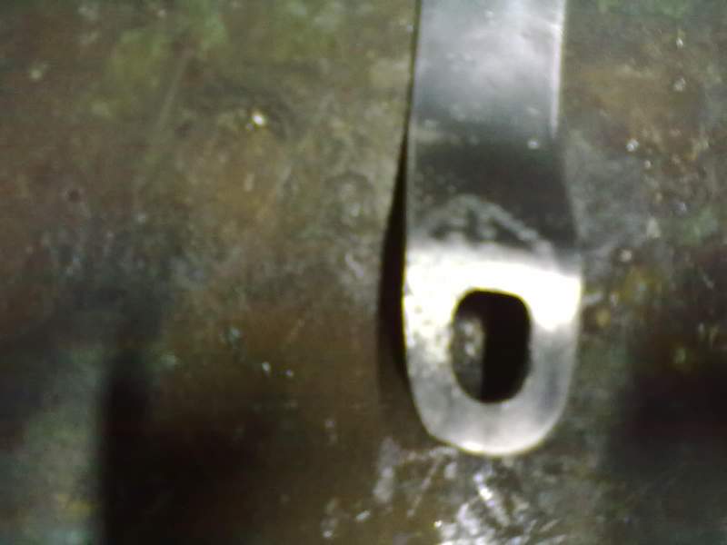

    Enquanto isso já fiz um modelo de acionador pro bloqueio central que tem funcionado muito bem para nós.injetor Td5-30112012607.jpg
    Essa é a parte que vai no 'pino' por cima da caixa de transferência, que faz o acionamento do bloqueio. O furo tem que ter 10mm de largura e as duas bordas arredondadas para encaixar.

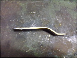

    Aqui é o perfil da peça que tem uns 10cm de comprimento

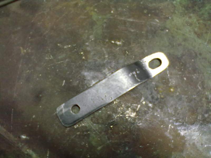

    Nesta foto vemos dois furos, no menor é onde vai fixada a barra que eu uso para puxar e empurrar a alavanca. Puxando aciona e empurrando desliga o bloqueio. Eu usei uma barra roscada dobrada em 90° na ponta para encaixar na alavanca e prender com um parafuso.

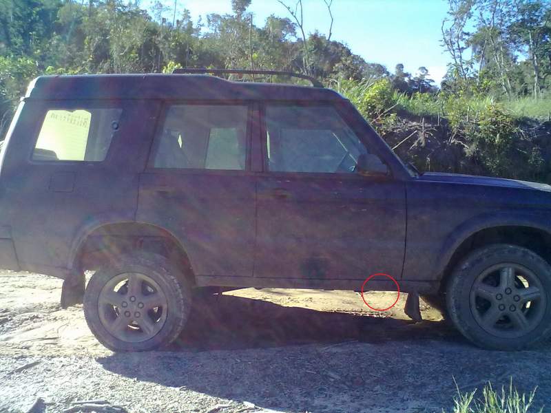

    A outra ponta da barra roscada sai em baixo da porta do passageiro, no lugar indicado pelo circulo vermelho.
    Não tem a comodidade do sistema original onde se faz tudo sem precisar sair do carro, mas comparado com antes, onde tinha que deitar em baixo do carro, na lama com o escapamento fervendo bem pertinho do meu braço, para poder acionar o bloqueio, já está muito bom. É como se tivesse que ligar a roda livre, quando entro numa trilha, saio do carro coloco a mão por baixo da porta e puxa a alavanca e pronto.
