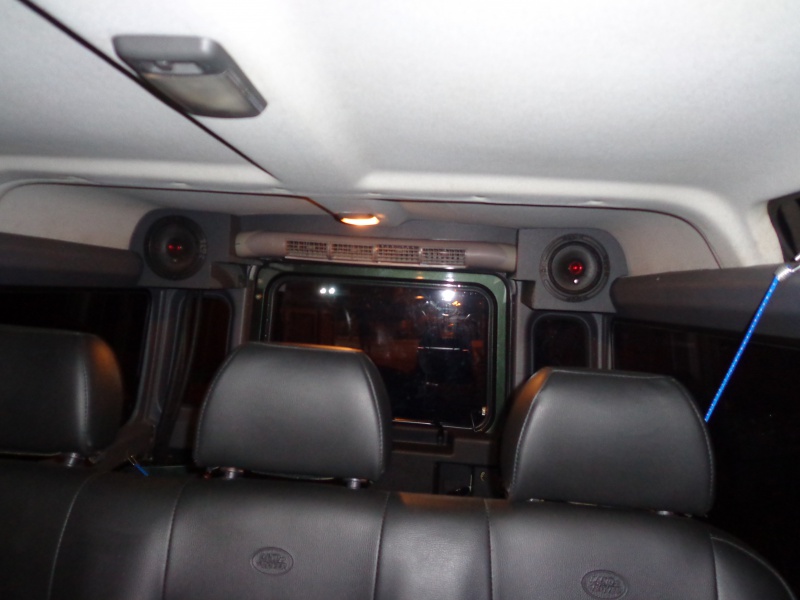

  • 22/12/2014, 02:34
    viamati
    ar na traseira!
    passa o contato de quem fez esse ar ai no fundão!
    Postado originalmente por Djalma Inoue Ver Post
    A minha já tinha ar e gelava muito bem o saco kkkkk e o pessoal de traz ficava suando, então resolvi fazer isso:
    Anexo 417011
    Foi o Wladmir que fez este serviço ele é daqui do forum.

  • 08/01/2015, 20:53
    CassyFLU
    Peço a gentileza de passar o contato do irmão que coloca o ar condicionado na parte de trás. Pois gela saco é PHODA...
    abracos a todos.
  • 09/01/2015, 20:33
    Bruma20
    Postado originalmente por CassyFLU Ver Post
    abracos a todos.
    Cassy, fale com o Wladimir da esquina do ar. 21 7810 6123
