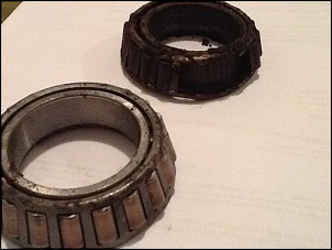

    Ontem, na estrada comecei a escutar um rom-rom na roda dianteira (acredito que a esquerda), barulho que é seguido por uma vibração leve que é sentida no volante e até nos pedais, acredito ser rolamentos.

    Boa tarde amigos!
    Atualizando
    Peguei a viatura e tive uma ótima surpresa, ficou ótimo!
    O serviço foi - Troca dos rolamentos dianteiros (interno e externo); Troca das Bieletas da barra estabilizadora traseira; troca das buchas da barra estabilizadora; troca do hidrovácuo do freio.
    O resultado - a compra da minha defender se resume em dois momentos, antes da manutenção e após a manutenção. O resultado foi ótimo, parece outro carro, o freio funciona muito bem agora, mais estável, mais silencioso. Quanta diferença.
    Mas o que me impressionou foi o estado que um dos rolamentos ficou, vou postar as fotos!
