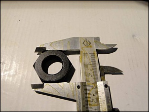

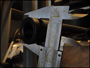

    Olá, segue algumas fotos de um kit de barras Heavy que comprei da Bearmach. Não sei se ajuda...semana que vem elas serão instaladas. Se for preciso mais alguma medida posso tirar. Abços!-dsc04209.jpg-dsc04211.jpg-dsc04212.jpg

    Nao consegui ver com muita precisão mais me parece que a barra tem 1 1/4 pol de espessura isso mesmo?
    Sera que teria como medir também a espessura da rosca dos terminais de direção? (pra saber se sao mais espessas que os terminais originais)
    E você sabe me dizer quanto tem de comprimento cada uma das barras de direção?
    Valeu pela ajuda.

    Olá os terminais já estão na oficina. Fiquei com as barras para pintá-las, pois elas são enviadas originalmente galvanizadas e eu quis deixar preto pra não ficar as barras brilhando embaixo. Quando for a oficina novamente tento tirar a medida da rosca.
