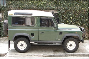

    Me passe o seu e-mail que lotarei a sua caixa com fotos hehehehe...Internas, externas, por baixo, por cima hehehe. Aqui, por menor que seja, seriam muitas fotos e vai ficar pesado...
