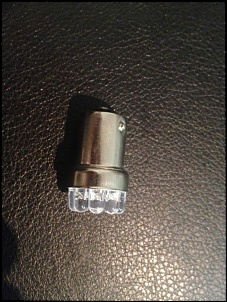

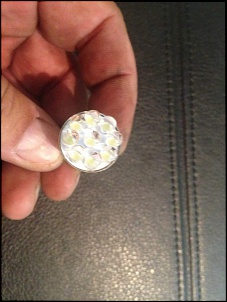

    Usuário Avatar de marcelorfigueiredo
    04/11/2011
    Goiânia/GO
    138
    Carlos ,
    Boa noite ,
    Tirei umas fotos das lampadas de Led que utilizei na frente .
    Na traseira coloquei apenas da Ré .
    Comprei no Fuscão na Rua Tapajós , continuação da Rio Verde , rua do Buriti Shopping .
    La tem varias opções de led , torpedo para luz interna e placa , etc Quando estiver em Goiânia me liga para ver se nos encontramos - 62 81418753.
    Kit LED para defender 110-019.jpgKit LED para defender 110-020.jpgKit LED para defender 110-022.jpgKit LED para defender 110-024.jpg
