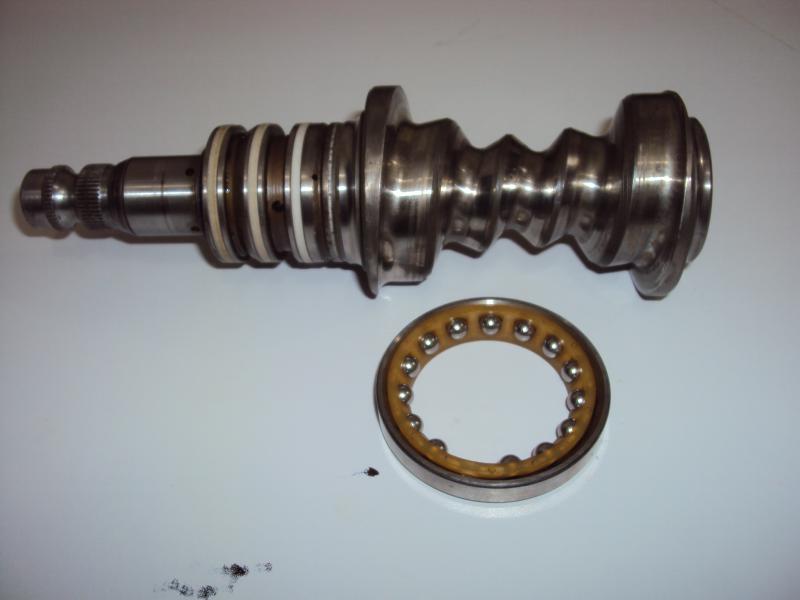

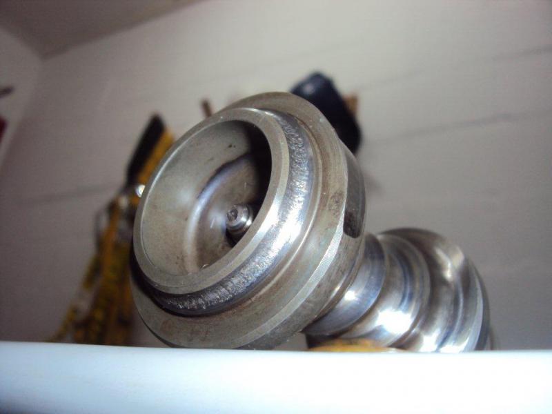

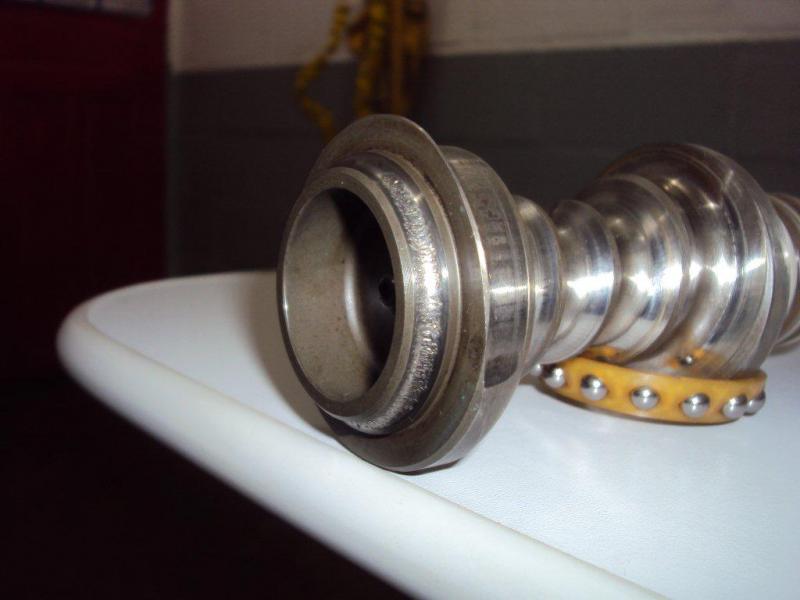

    192
    Seguem as fotos do eixo sem fim da caixa de direção. Estas estrias realmente o condenam? É possivel alguma recuperação, troca dos rolamento? Ou é preciso trocar a caixa toda? Preciso de ajuda! Numa cotação rápida na Bearmach uma caixa nova sai por R$4.100,00!
    Anexo 377005Anexo 377010Anexo 377008Anexo 377006
    Abs.
    Sayegh
    Retifiquei a minha caixa a uns 4 anos de uma land 1992 incluindo bicromatizar novamente o eixo que estava danificado e ficou tudo por R$ 700,00 incluindo a mão de obra.foi em Itaguai no Rio de Janeiro
