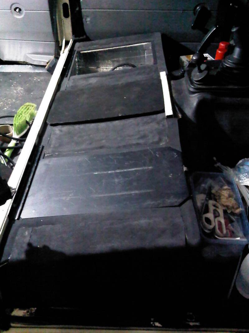

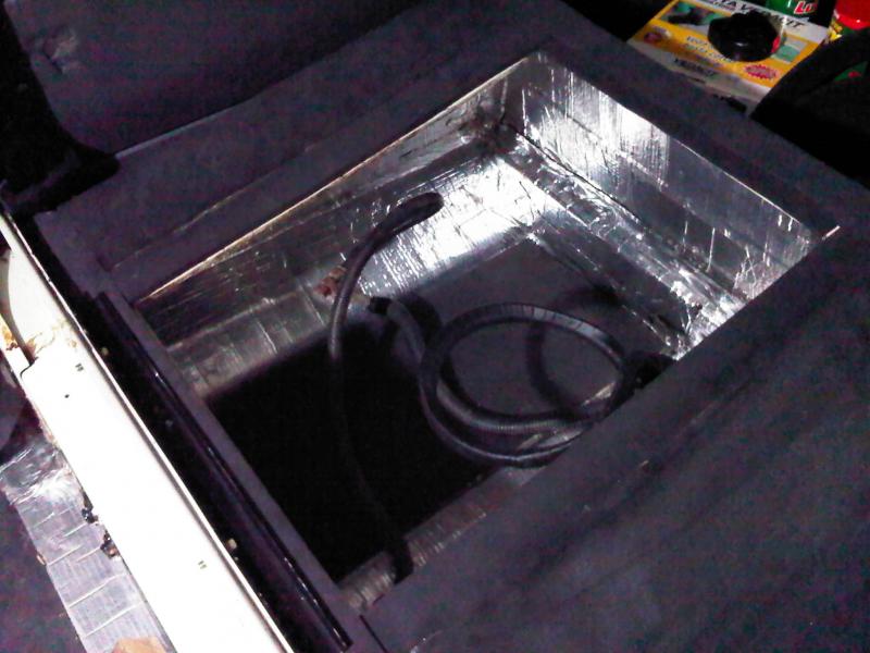

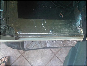

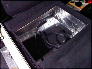

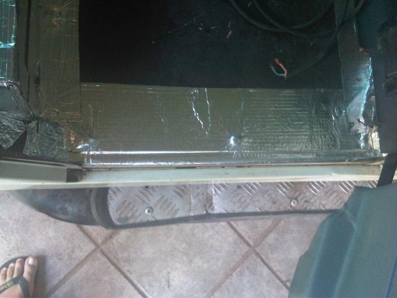

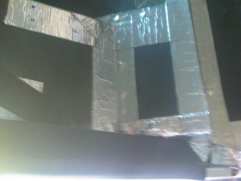

    Como a minha já estava sem tapete ficou mais facil de mexer no assoalho. Depois de uma boa limpeza e retirada de todos os bancos fiz o fechamento dos cantos com fita vedacit (ver foto) que veda muito bem, pois ela tem uma camada de betume. Utilizei soprador termico para ficar bem colada nos cantos e no assoalho. Para a forração utilizei somente a placa de EVA com cola. Com o EVA os recortes ficam muito faceis e voce consegue fechar bastante todas as frestas. A caixa da bateria ficou 100% vedada!
    A grande vantegem do EVA é a facilidade de limpeza, principalmente na volta das trilhas com a mulecada cheia de lama!!
    Comprei um jogo de borracha nova (gol) no barão da borracha em SP. Vi a dica em algum post do forum. Acredito que vai vedar muito bem agora.
    Na semana que devo comprar uns tapetes de borracha só para ficar mais estiloso. Vai até um cheirinho de carro novo.... hehehehehe

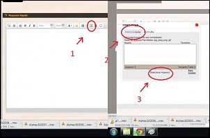

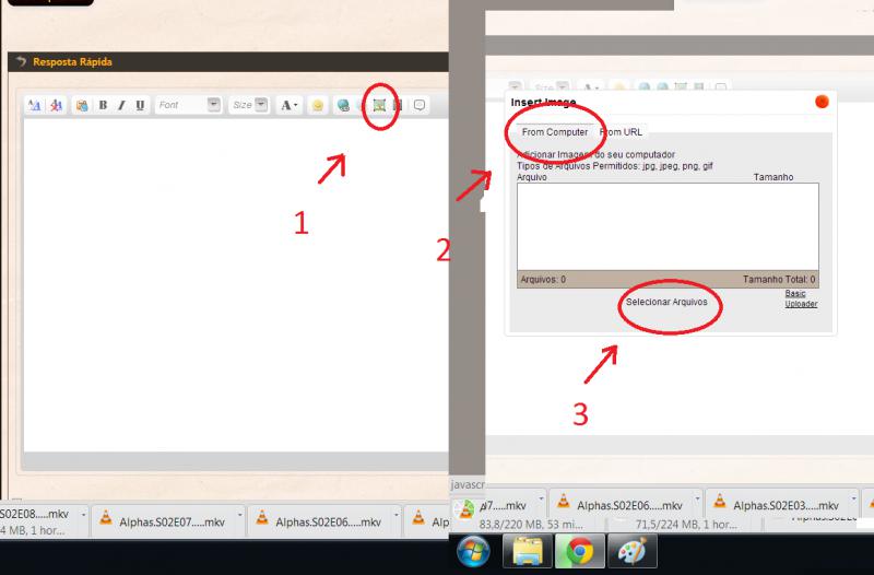

    Luizin da uma olhada nesse "tutorial" e ve se aprende a postar fotos...
