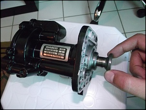

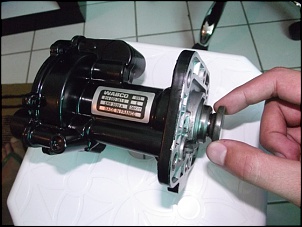

eu comprei uma pela Brit-car, chegou ontem depois de 3 meses, acho que foi 59 libras marca Brit-part. Verifiquei aqui e ela faz este giro no eixo igual a sua porém o eixo abre uns 0,5 cm apenas.
O caso é que um mês atrás a minha bomba de vácuo original começou a fazer o trrrrr, parecendo válvula desregulada - não tinha nenhum sintoma de freio ruim, conversei com o mecânico e falou que seria melhor trocar. Como não sabia quando que a minha encomenda seria liberada pela receita federal comprei uma da PERIM Autopeças, r$350,00 a base de troca - ainda não recebi, deve chegar segunda-feira.
Agora vou rodar uns 500km com cada uma para ter certeza que estão boas e deixar uma de estepe, afinal, Alternador, Bomba de Vácuo, Acoplamento viscoso, kit embreagem, buchas e terminal de direção é bom ter no estoque.
