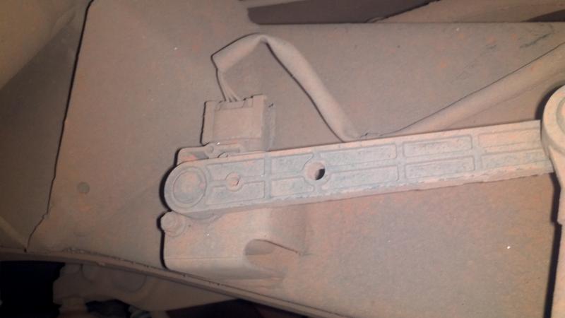

    Ola amigos,
    Tenho acompanhado este post e gostei das idéias que aqui surgiram.
    Estou com um problema, uma de minhas bolsas estava sempre descendo, troquei por outra e parecia que estava tudo ok, mas de repente percebi que o compressor não estava mais funcionando. As bolsas estão cheias, mas não no nível normal, se passo em um quebra-molas da para sentir um pouco a pancada. As bolsas não estão vazando, estão sempre no mesmo nível. Será que o compressor já era?
    Li aqui sobre os sensores de altura, é o que mando em foto anexa?
    O que posso verificar para comprovar se o problema é no compressor? Não encontrei no quadro de fusíveis algum relativo ao sistema.
