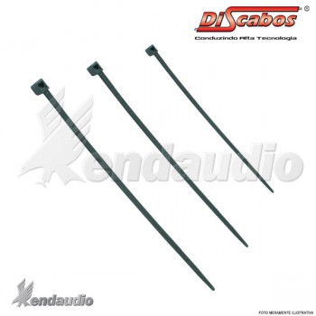

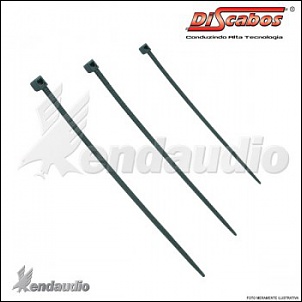

    Olha ai Rones, me refiro a este tipo de cinta/abraçadeira:
    discovery 2 susp pneumatica-discabos-cinta-10-cm-15-cm-20-cm-30-cm-abracadeira-para-chicote-acessorio-automotivo_1.jpg
    Da pra comprar em autoeletricas isso custa centavos, eu colocaria só pra garantir mesmo.
    Isso que eu quero e vou fazer: Finally completed! Aftermarket SLS compressor instal/retrofit! - Land Rover Forums - Land Rover Enthusiast Forum
