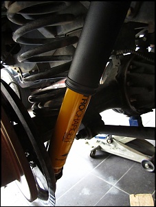

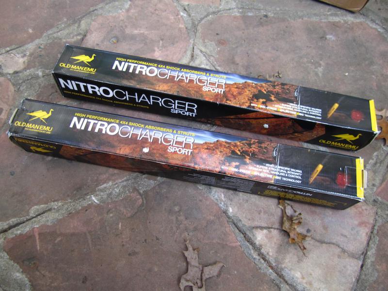

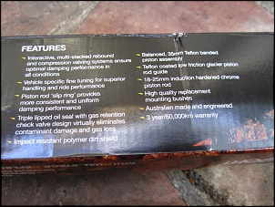

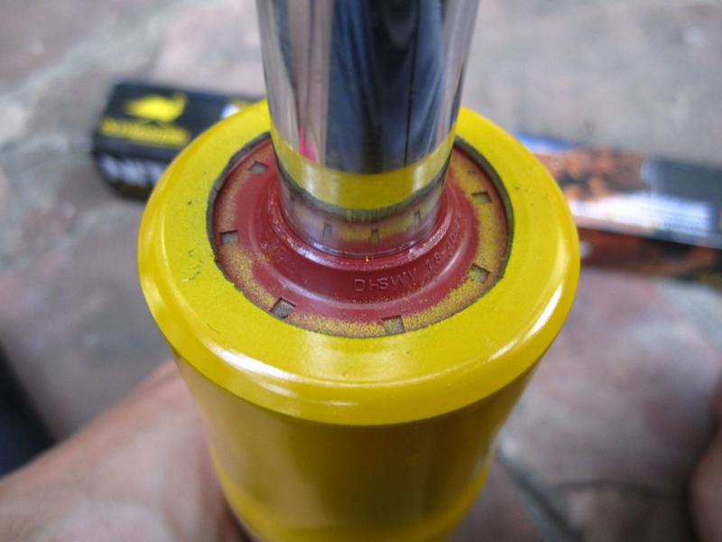

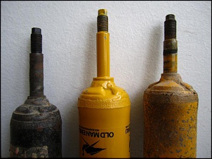

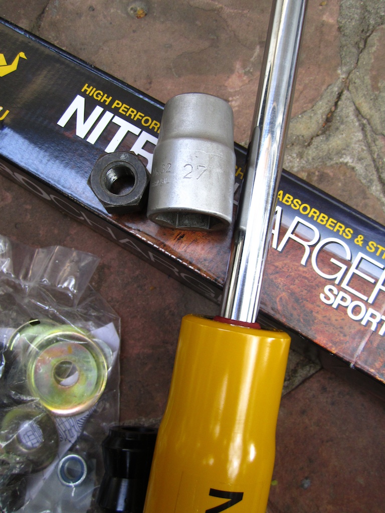

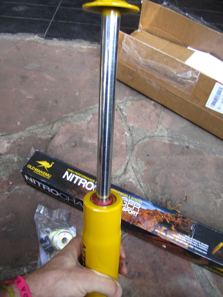

    Caros,
    depois de alguns meses, final feliz.
    Assim que percebi o problema nos amortecedores, recorri a Auto4, um distribuidor oficial da ARB no Brasil, local onde havia adquirido um total de mais de 20 unidades de OME para todos os LRs da família. Apesar da grande cordialidade e educação, não honraram com a garantia de 2 anos prescrita na caixa dos amortecedores. Me disseram que para este produto cobririam apenas 90 dias.
    Bastante insatisfeito pela informação, parti para o contato direto com a ARB, através do site da ARB. Em pouco tempo já estava teclando com o country manager deles nos EUA, Jim Jackson. Solicitaram fotos das datas estampadas nos amortecedores e documentação de compra. Passado alguns dias recebo uma ligação do próprio Jim, para que explicasse exatamente os sintomas.
    Alguns dias mais já se encontrava no correio um par de novíssimos OME Sport. Mais alguns dias cá estavam eles. Paguei os impostos (paciência) e os instalei no carro.
    UAU! Que diferença! Aparentemente meus OME traseiros estavam absolutamente ruins, haja visto que com os Sport o carro parece firme como um Porsche. Passa-se na lombada sem qualquer "rebound"; eles detonam qualquer vontade da suspensão de fazer o carro pular. Realmente incrível.
    Resumindo, tenho que agradecer a fantástica postura da ARB em relação ao seu consumidor.
    Honrou com o já enorme respeito que tinha pela marca.
    Clemente

    Show Clemente!!!
    É no pós-venda que separamos o joio do trigo.
    Esses que recebeste são iguais aos que tenho instalado na viatura. Excelentes, não!?

    Pois é Rafael...
    São tão incríveis que estou pensando em substituir os dianteiros também. Dá uma pena pois eles tem apenas 25mil Km...
    A diferença foi MUITO brutal entre os OME Heavy Duty e estes Sport. Não sei se os anteriores estavam com defeito realmente sério, além do barulho, ou se os 4mil Km de rípio na Patagonia foram demais para eles...
    Todo caso, ahora estou satisfeito. Mas tenho que dizer; quem for no banco de trás vai chiar.. Ao menos agora não tem o retorno da suspensão, não se voa mais...
    Dá gosto de andar num carro com uma suspensão tão acertada quanto um 110 com estes amortecedores. O Jimny chega perto...
    Pena que hoje nosso mercado copia os demais; carro moles e confortáveis. Eu prefiro os firmes e estáveis e um tanto brutos com o motorista...
    Clemente
