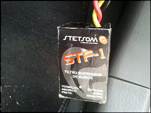

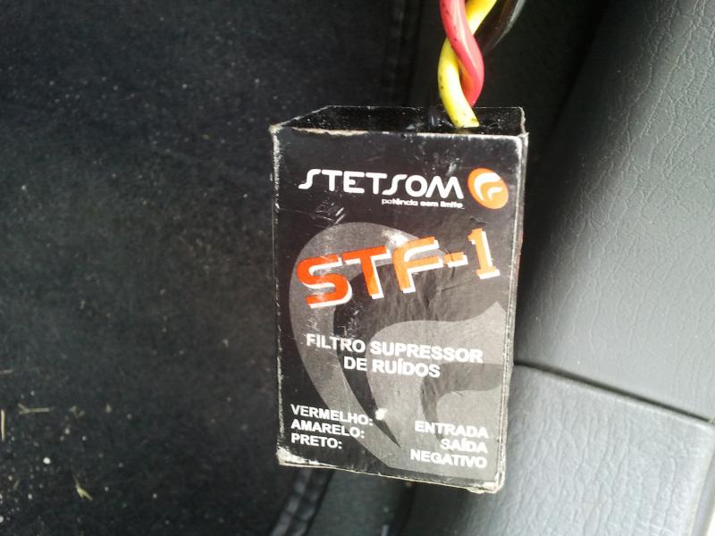

    Boa tarde,
    ja utilizei o radio em movimento e a recepção fico muito boa, para não haver interferência no radio eu coloquei um filtro que o pessoal instala nos módulos e rádios normais, ficou show de bola e ainda melhorou a recepção do meu cobrinha.
    A fixação eu usei a própria furação do que já exite embaixo da capa do retrovisor só fiz uma chapinha para ajustar melhor o radio e nao ter que trocar o retrovisor de lugar, é bem tranquilo de fazer.

    Que filtro é esse que vc disse que colocou?
    Instalei um PX na minha tbm e fiquei interessado nesse filtro

    Boa tarde, o filtro que eu usei foi o Stetsom STF-1 paguei R$25,00 no Lelo Som aqui em Itajai.
    Miniaturas de Anexos Miniaturas de Anexos PX na viatura - Instalado e operante-2011-10-25-13.50.55.jpg
