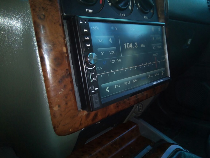

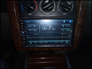

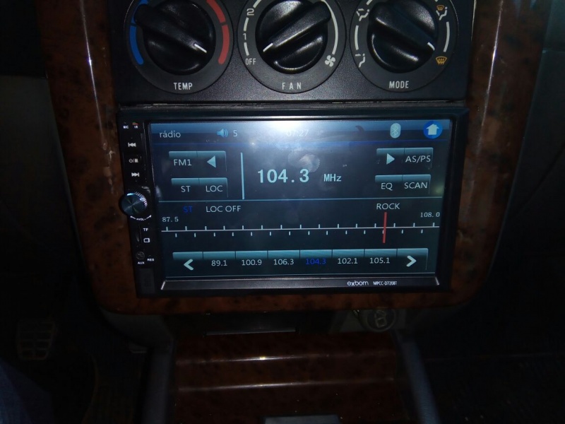

    Central multimidia.-whatsapp-image-2017-06-26-07.42.48.jpgCentral multimidia.-whatsapp-image-2017-06-26-07.42.47.jpgCentral multimidia.-whatsapp-image-2017-06-26-07.42.47-1-.jpg
    Bom dia Galera!
    Segue fotos da ADAPTAÇÃO que tive que fazer!
    usei uma moldura UNIVERSAL! recortei o fundo dela pela METADE!
    Lixei a parte de cima e a parte de baixo! deixando as laterais da moldura 2 din universal INTACTAS!
    tive q soltar os 4 parfusos um pouco dos botoes do AR! para ter um encaixe PERFEITO!
    duvidas estou a disposição
