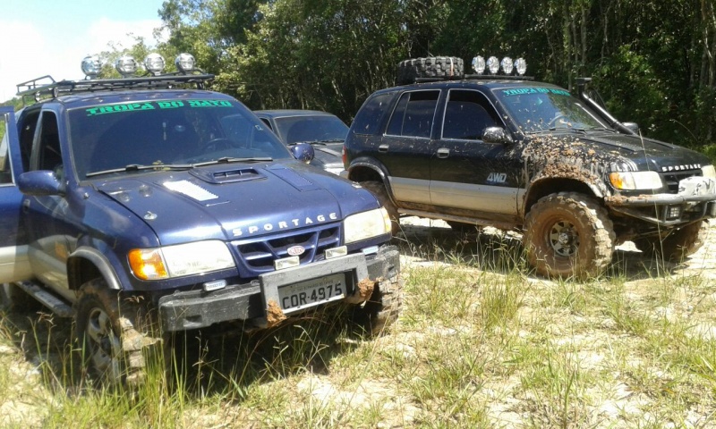

    Coloca no teto como eu fiz na minha...
    Barulho do step na tampa traseira.-aldwhpu6sr59cpve09b0pk_m9z2mqjngsaf_zb7cnduk.jpgBarulho do step na tampa traseira.-apmbihhe_9vflv2aifobofb9imo8ughj3pwdfjmwfxnp.jpg
    Tbm da pra colocar uma fechadura no lugar do batente de borracha e deixar com duas, ja fiz em algumas viaturas e fica muito bom.

    Citação Postado originalmente por EDuarte Ver Post
    (DU)
    Eduarte qual rack usavas, eu quero por na minha.

    Citação Postado originalmente por raphatro Ver Post
    Dessas duas sportages da foto foi eu que fiz.
