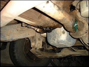

    Não sei se é do mesmo vazamento que a gente ta falando mas veja como está na minha Sportage. O MAAT me aconselhou identificar o óleo pelo cheiro. O óleo da caixa geralmente tem cheiro forte(já descobri vazamento de óleo da caixa até de dentro do carro pelo cheiro), mas no meu caso acho que é óleo de motor mesmo. Deve ta vazando pelo retentor daquele eixo que vai da caixa até o motor, esqueci o nome.

    Não, não é..... é na área ao redor do filtro secundário. O que me intrigou foi justamente o fato de ser apenas ali. No primário não tem nada.
    Júlio, aí está a foto da mancha.
