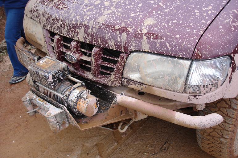

    Estive olhando ontem o suporte que segura o quebra mato das nossas Sportages e vi que não é forte o suficiente para segurar um guincho, eu devia ter tirado uma foto, acabei esquecendo.
    A solução encontrada pelo sr. Jorge seria soldar no chassi um suporte para a base do guincho. Ele está tentando confeccionar o parachoque de modo que o guincho fique embutido, mas minha preocupação é que ela fique muito "beiçuda", tendo em vista que ali na frente não tem muito espaço para embutir o guincho.
    Daria para ganhar uns 6 ou 7 cm se tirasse a grade frontal e tentasse colocar o guincho ali, mas o guincho ia ficar bem na frente da tomada de ar do radiador e me preocupo se iria atrapalhar na refrigeração.
    Dei carta branca para ele ver o que vai ficar melhor quando estiver montando.

    Se fixar o guincho na frente do parachoque original, ele vai ficar muito baixo, podendo piorar o ângulo de ataque e criará um "efeito alavanca" no carro ao passar por ondulações e lombadas, dá a impressão de estar com a suspensão estragada.
    No meu carro que estava o mais próximo possível do eixo dianteiro (colado nas longarinas) já acontecia isso, quando retirei o guincho parecia que tinha trocado toda a suspensão...
    Então, o pára-choque original vai ser dispensado, vou por de ferro ele está sendo feito sob encomenda, dependendo de como for vai ser feito "em série" depois.
    Realmente, vi a vtr sem pára-choque e percebi que não dá certo embutir embaixo pq ela vai perder muito ângulo de ataque e pelo que eu vi quanto mais pra cima mais parece que dá pra deixar ele para dentro, cheguei ao ponto de pensar em colocar ele onde fica a grade frontal pq é o lugar que ele vai ficar mais pra dentro da vtr criando o menor efeito "alavanca" possível, apesar de ficar bem na frente da entrada de ar do radiador.
    Se ele ficar por ali o guincho vai ficar semi-embutido pq se embutir no pára-choque naquela altura, aí sim vai dificultar a entrada de ar.
    A idéia é fazer o pára-choque rente a altura dos faróis, vai dar a impressão que a vtr está mais alta 8).
    Já estou prevendo que a frente vai ficar bem mais pesada, ainda mais que estou querendo por um quebramato, espero que esse excesso de peso na frente não prejudique o desempenho fora-de-estrada.
    Ultimamente estou cheio de compromissos e quando sobra um tempo o trânsito de São Paulo não ajuda, então está difícil de encontrar-me com o Sr. Jorge, mas acredito que amanhã à noite nós vamos acertar os últimos detalhes e bater o martelo, até lá estou aceitando sugestões, se puderem me mandem fotos de Sportage com guincho quem sabe aparece alguma inspiração.

    Eu vou por um de 9000 libras, é um come-up dv9000.
    modelo parece interessante, só que como a minha vtr não vai estar tão alta o guincho estaria muito baixo.

    Adaptação do guincho... só esperando a transportadora mandar!
    Já comprei o guincho, de 600 lbs (Cerca de 2400 kg pelas especificações do fabricante). Li em vários lugares que as SPT tem estrutura para o guincho, e que os suportes daqueles para choque de impulsão originais, de plástico, na verdade são os locais para fixação dos suportes da mesa de guincho, comprada especialmente para isso.
    Como na minha cidade não tenho muitas opções para as Sports, pensei que adaptar seria a melhor opção. Pensei um pouco e ví fotos aqui mesmo no forum, e a solução foi esta das fotos.
    Como minha viatura está na pintura, desmontada, ficou mais fácil ver o melhor método para a fixação da mesa, Detalhe: Só não coloquei a mesa ainda porque o guincho está sendo enviado pela transportadora, e ainda não chegou. Prefiro fazer a mesa sob medida para não ter erro. Depois posto fotos dela pronta e fixada.
