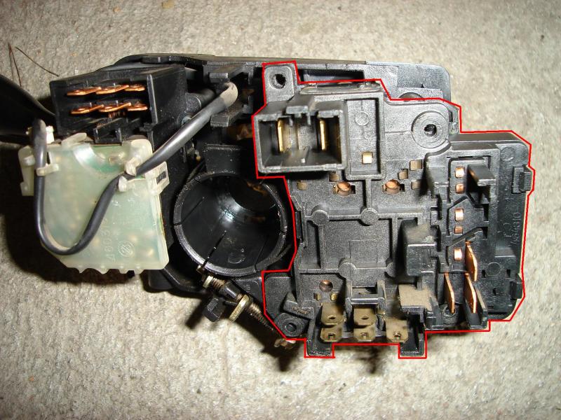

    A luz alta da minha Sportage parou de funcionar. Fui à auto elétrica achando que era só um fusível. Mas o mecânico fez uns testes e constatou que era chave de luz. Por "sorte" ele tinha uma chave de luz recondicionada da Kia Besta, era recondicionada, custava R$ 180,00. Tudo custaria R$ 210,00 com a mão de obra. Mas já que a chave esta estragada, porque não tentar consertar? Vou explicar o que fiz:
    - Retire o volante usando um soquete nº 21, uma chave tipo "T" e uma extensão curta.
    - Após retirar a carenagem da coluna de direção com uma chave philips, solte aquele parafuso debaixo da coluna de direção, é ele que fixa a chave de luz. (apenas solte o parafuso, não retire ele do lugar).
    Miniaturas de Anexos Miniaturas de Anexos Consertando a chave de luz (SPORTAGE/BESTA)-dsc02017.jpg   Consertando a chave de luz (SPORTAGE/BESTA)-dsc02009e.jpg
    Julio
    Sportage 2.2 diesel 1996

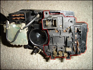

    - Após retirar a chave de luz da coluna de direção, retire a "central" onde estão localizados os contatos dos piscas, luz alta, luz baixa, etc.
    Miniaturas de Anexos Miniaturas de Anexos Consertando a chave de luz (SPORTAGE/BESTA)-dsc02012e.jpg   Consertando a chave de luz (SPORTAGE/BESTA)-dsc02014.jpg
    Julio
    - Com cuidado, abra a central.
    - Reparem que há umas peças metálicas parecidas com "molas", esses são os contatos que estão com problema, e precisam ser limpos. Use uma lixa e passe entre os contatos, faça isso nos dois lados. Eu passei um pouco de graxa nesses contatos, já fiz isso em outros carros e nunca deu problema. Isso evita a formação de "carvão" nos contatos. Feito isso está pronto, agora é só montar tudo. Serviço simples demais pra precisar trocar toda a chave de luz não acha?
    Esse serviço me custou apenas R$ 9,50 do soquete nº 21 que eu não tinha.
    Miniaturas de Anexos Miniaturas de Anexos Consertando a chave de luz (SPORTAGE/BESTA)-dsc02015.jpg   Consertando a chave de luz (SPORTAGE/BESTA)-dsc02016e.jpg
    Julio
