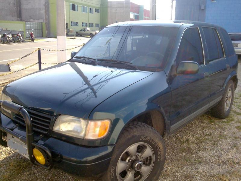

    Amigos, eu tenho pneus 235/75/15 cravo na minha sportage, e ando bem na estrada. Consumo é de 9,5km/l na estrada. Estabilidade 100% até em 140Km/h (o que não é aconselhavel com esse tipo de pneu). O que acabava com a estabilidade da menina era o cilindro de gás no portamalas. Agora sem o cilindro de GNV ela vai bem e não tenho problema nenhum com a suspensão. O que incomoda um pouco é o barulho que esse tipo de pneu faz.
