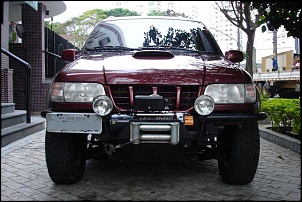

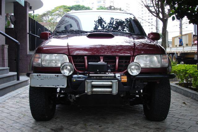

    Galera,
    Mais idéias, façam um bom para choque, e depois postem a receita...

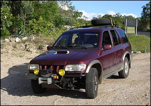

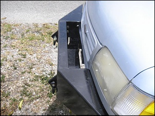

    Miniaturas de Anexos Miniaturas de Anexos Peso absurdo dos parachoques da 95...-dscf13-1.jpg   Peso absurdo dos parachoques da 95...-dsc01647.jpg   Peso absurdo dos parachoques da 95...-dsc00303.jpg
    Julio
    Sportage 2.2 diesel 1996

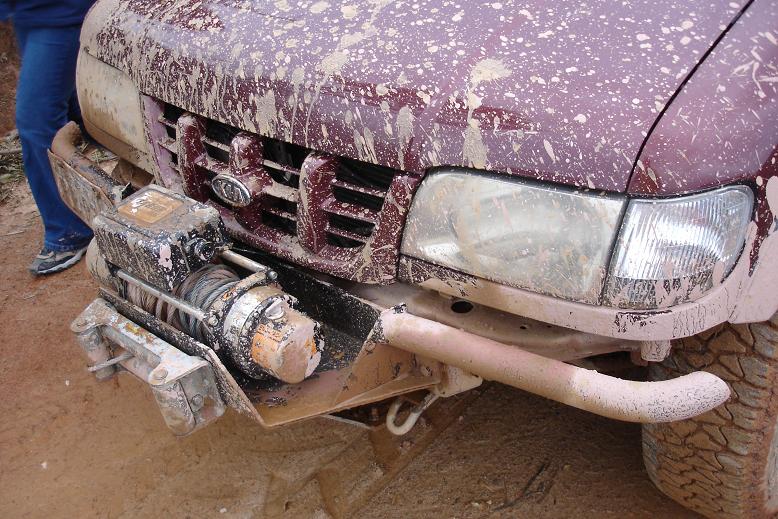

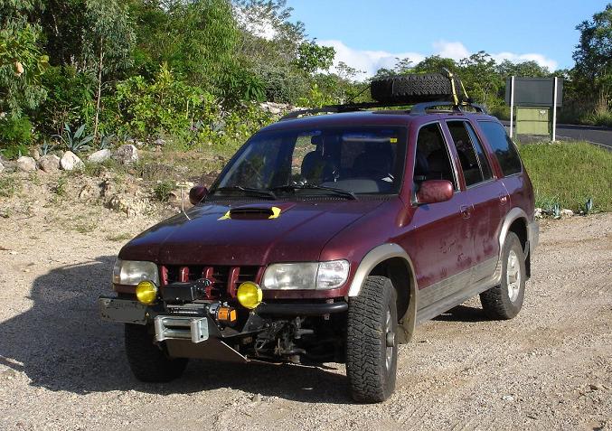

  • #18

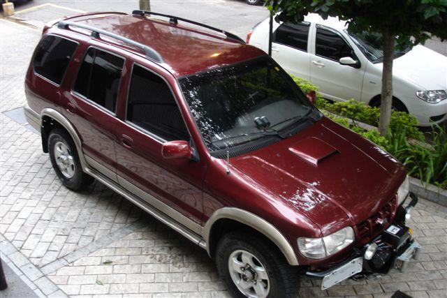

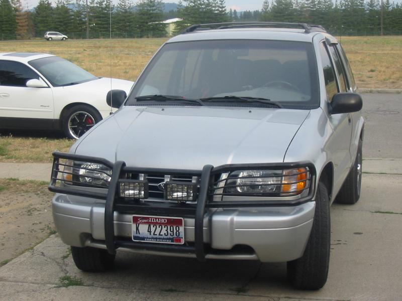

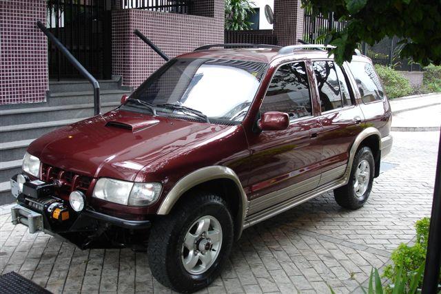

    Não tenho fotos muito boas de meu antigo parachoque, mas dá para ter uma idéia.
    Miniaturas de Anexos Miniaturas de Anexos Peso absurdo dos parachoques da 95...-4.jpg   Peso absurdo dos parachoques da 95...-5.jpg   Peso absurdo dos parachoques da 95...-6.jpg
  • #19

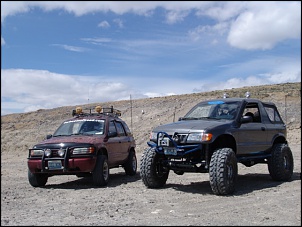

    Mais algumas...
    Miniaturas de Anexos Miniaturas de Anexos Peso absurdo dos parachoques da 95...-1.jpg   Peso absurdo dos parachoques da 95...-2.jpg   Peso absurdo dos parachoques da 95...-3.jpg
  • #20

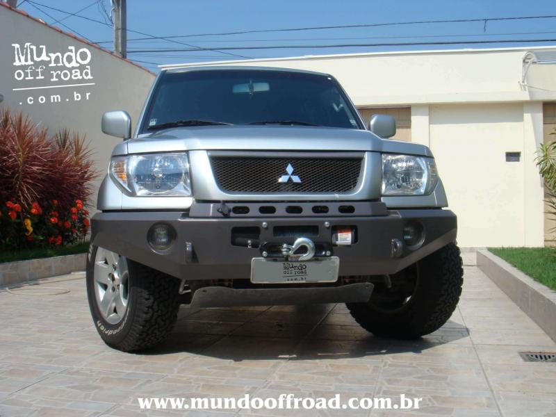

    Estou precisando de ajuda/dicas para por um parachoque de ferro.
    Faz tempo que estou querendo por o quebramato da Four Weel (foto em anexo), mas pelo jeito não vai substituir o parachoque, de qualquer forma quando eu tiver um tempo vou dar uma passada lá.
    Marcelo, onde vc colocou o antigo parachoque que estava na sua Sportage? o bom dele é que já vem com base para guincho.
    Miniaturas de Anexos Miniaturas de Anexos Peso absurdo dos parachoques da 95...-sportage.gif
  • #21

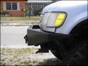

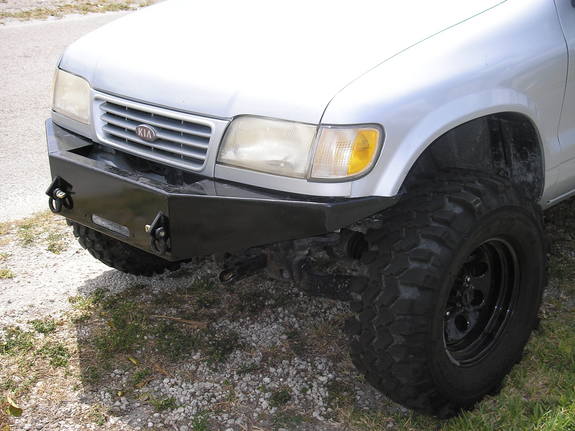

    Lucena,

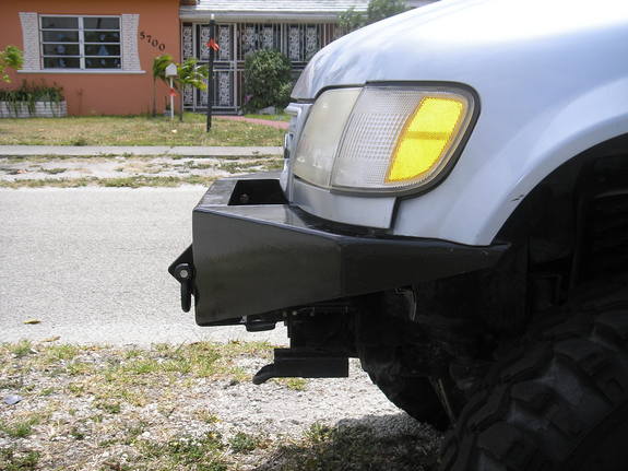

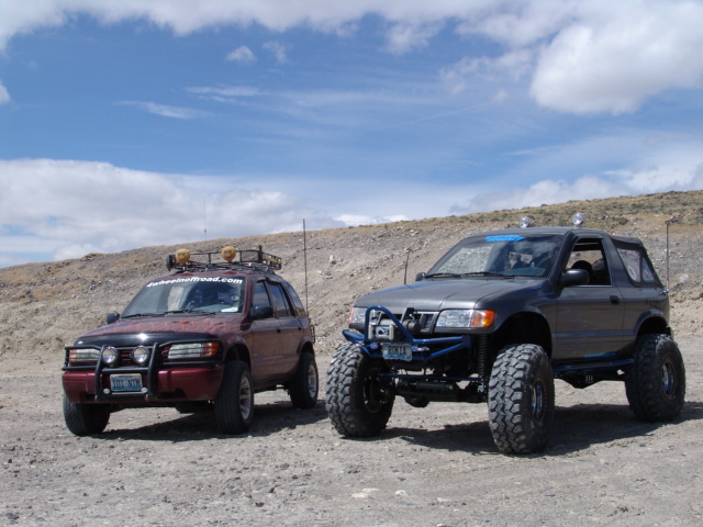

    Esse pára-choque é americano, mas com certeza foi feito sob medida. Você poderia copiar o modelo, repare que ele tem até um local pra instalar o guincho dentro dele. Muito legal esse projeto.
    Miniaturas de Anexos Miniaturas de Anexos Peso absurdo dos parachoques da 95...-21153010010_large.jpg   Peso absurdo dos parachoques da 95...-21153010011_large.jpg   Peso absurdo dos parachoques da 95...-21153010012_large.jpg   Peso absurdo dos parachoques da 95...-21153010013_large.jpg   Peso absurdo dos parachoques da 95...-21153010014_large.jpg

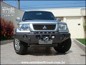

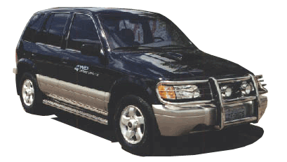

    Deixei ontem a Sportage na four weel para fazer o parachoque de ferro, eles vão utilizar o meu carro como modelo para a confecção, por isso vai demorar umas 2 semanas para ficar pronto.
    De acordo com o que conversamos ele vai fazer um modelo que dê para embutir o guincho (parecido com o que ele já faz para a TR4, da foto em anexo) e que seja possível integrar o quebra mato ao parachoque, em peças separadas, para que partes possam ser substituídas sem ter que trocar o todo.
    O quebra mato para nossas Sports já existe e ele tem a prota entrega (ele que fabrica), é bem parecido (se não for o mesmo) com o da Sportage gringa da foto em anexo. O bom desse quebramato é que dá para por base para guincho nele (no lugar da base para farol de milha, que pode ser colocado mais acima) sem ter que trocar o parachoque, inclusive mantendo-o intacto, além de proteger toda a frente do veículo.
    Minha idéia inicial era só colocar o quebramato com suporte para guincho, mas acabei trocando o parachoque tb pq, além de estar pegando no pneu, ele gostou do carro e me deu um bom desconto no pacote pq vai servir de modelo para confecção e propaganda.
    Se interessar a alguém por enquanto ele só tem o preço do quebramato que custa 700 reais, que pode vir com a base para guincho.
    Ele tb vai fazer o molde do "peito de alumínio", que segundo ele é um alumíno importado mas resistente que o nacional.
