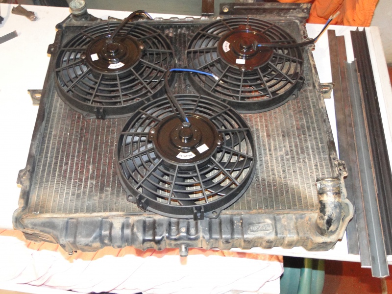

Fotos do controlador instalado. Ainda falta colocar o buzzer do alarme.
Antes de ligar pela manhã, 22°C
Anexo 456927
Depois de dar umas voltas, 95°C
Anexo 456928
Aguém tem idéia de até quanto eu posso deixar a temperatura do cabeçote chegar?
Quero trocar o interruptor térmico, colocar um que acione em temperatura maior e que tenha 2 saídas. Alguém teria algum para me recomendar?
Próximos upgrades serão alguns LEDs de monitoramento para ver quando a ventoinha está ligada, talvez um led para monitorar o estado das velas de aquecimento.
