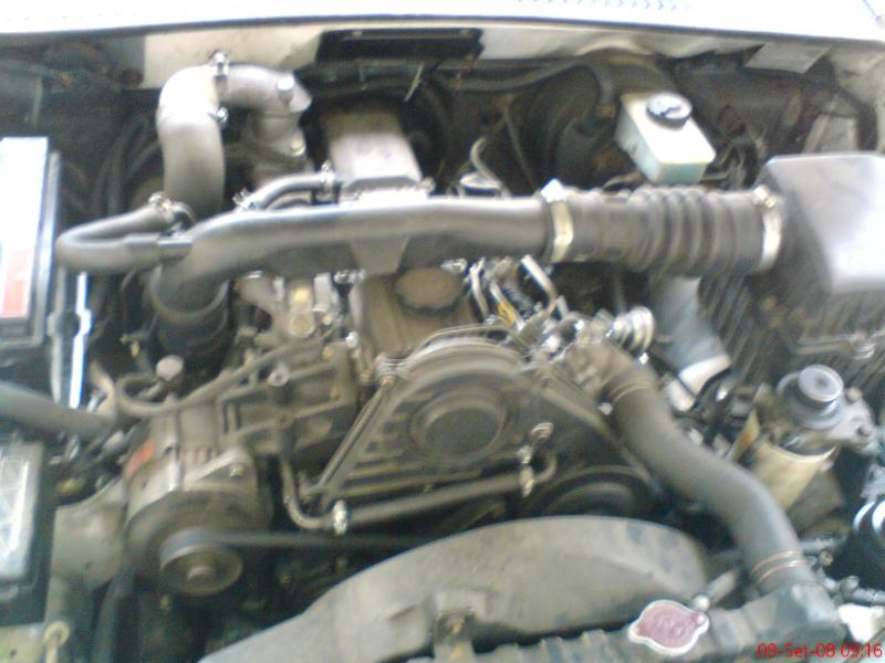

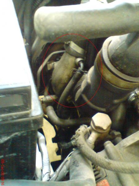

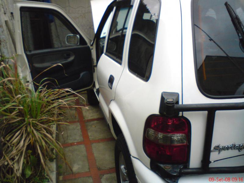

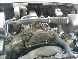

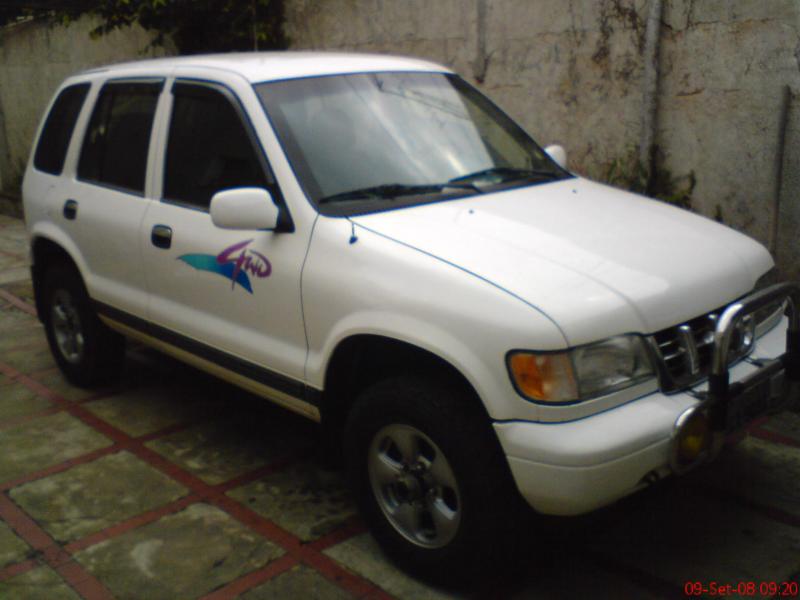

    Fui ver a Sportage 95/96 Diesel 2.0 - Turbo (adaptado)
    Bancos - couro ok;
    Carpetes / forração - encardidos - precisa lavar com urgencia - painel de instrumentos ok, sem rasgos ou trincas em geral;
    Mecanica - 90.000 Km original no manual do proprietario, toda revisada e lacrada pela Kia;
    Tração - Roda Livre AVM (adaptado);
    Suspenção - Molas e amortecedores 0km original Kia;
    Pneus - 215/75 R15 Scorpion (1/3 vida).
    Fotos.
    80 - Turbina adaptada (parece original do motor);
    81 - Vista geral do motor;
    83 - Lat direita - lanterna da Sportage nova - sem funilaria;
    84 - Lat esquerda - reparar na cordinha da trava do estepe, logo abaixo do emblema Sportage;
    85 - Dianteira - grade cromada - Sportage exportação - segundo o proprietario.

    Não conheõ o motor 2.2 diesel original do ano 96, pela foto seu motor é o 2.0 TD sem intercooler, o que significaria que o motor foi trocado e não turbinado.
    Desconfie também dessa km que te informaram.
    Motor estranho
    Conheço bem o motor da minha Sport 2.2 diesel 96. Com certeza esse não é um 2.2. Mas porque tiraram o intercooler e a turbina original? Desconfie disso. As lanternas traseiras e a grade dianteira também não são originais(do ano do carro), são mais novas, mas ficou muito bonito.
    Julio
    Sportage 2.2 diesel 96
    Citação Postado originalmente por Juliobf161 Ver Post
    Julio
    A turbina está lá, falta só o intercooler...
    Olá MarcSport,
    Correto, a turbina está lá. Mas será que é original? Não conheço bem o 2.0 TD. Um dia, ainda vou abrir o capô e ver um 2.0 TD.
    Julio

    O cara me ligou e aumentou o preço, foi para 27K...muita coisa para mim...eu acho.
    E ainda mais o que voces comentaram...é para se desconfiar.
