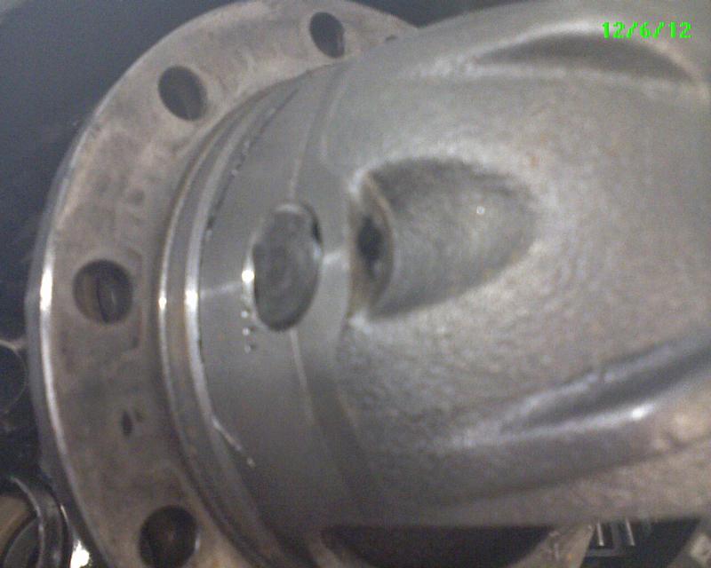

    galera, meu difenecial foi pro beleléu...
    sorte que estava na cidade, carro cheio, família, indo curtir o feriadão e logo saindod e casa deu um estalo e
    daí começou a fazer barulho de moedor de carne,rssss, só rindo pra não chorar.
    vou deixar pra chorar na hora de pagar o prejú.
    agora, já que a meleca está feita, quais a opções para fazer a coisa certa ? num quero ter que comprar nada de desmanche
    porque nem sai tão barato e ainda continuo correndo o risco de comprar outra para dar problema em pouco tempo.
    num gosto de fazer gambiarras e quero o carro 100% em ordem para usar.
    alguma dica ?
    XTerra 2.8 Turbo Diesel Intercooler 2004 Prata offSHOX K&N
    21/05/2007
    59
    114
    quebrou o traseiro ( da viatura, rss )
    Diferencial LSD-sportage_diferencial5.jpgDiferencial LSD-sportage_diferencial4.jpgDiferencial LSD-sportage_diferencial3.jpgDiferencial LSD-sportage_diferencial2.jpgDiferencial LSD-sportage_diferencial1.jpg

    Boa noite a todos,
    Como alguns sabem, tive problema com o diferencial traseiro da viatura e ao desmontar, a surpresa maior..."O BLOQUEIO NÃO CUMPRE O QUE ME FOI VENDIDO" e pelo que podemos constatar, nunca funcionou!!!!
    Enviei um e-mail ao Sr. Tiago Flores solicitando explicações do funcionamento do suposto "bloqueio" para até ser refeito se necessário e estou aguardando o seu retorno...
    Assim que ele retornar eu posto o retorno aos colegas foristas.
    Abs.
    Bispo

    Angry vixi
    Citação Postado originalmente por DouglasMac Ver Post
    Bispo, resolvido seu problema relatado acima? Abraço!
    Bom dia Douglas,
    Infelizmente ainda não...Está pior que novela... Estou aguardando o Fernando da CF imports me posiconar de quando irá conseguir a coroa e pinhão... o que ele me vendeu é o da diesel e não serviu...
    A relação 40x9 fica longa, o carro fica fraco na saída e se acionado o 4x4, arrasta os pneus dianteiros e não destrava o 4x4...
    Além de bispo, devo ter vocação para monge... haja paciencia...
    Boas festas, um ótimo 2013 a vc, sua familia e a todos aqui do forum,
    Forte abraço.
    Bispo
