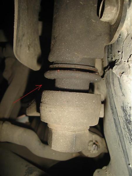

    Caros amigos,
    Minha esposa tem uma Sportage 97/98 2.0 16 v gasolina. Como voces sabem encontrar peças, pelo menos aqui no RJ na maioria das vezes somente na autorizada. Preciso agora de umregulador da pressão do combustível que já achei aqui na NET metade do preço que na autorizada. Agora estou precisando de uma peça da suspensão, que o mecanico não sabe o nome direito pra sportage. Me disse que se fosse na Kombi seria o pino central da suspensão!! Pelo que vi é uma haste que é presa na longarina e vai até a barra que faz esterçar as rodas. Alguém pode me ajudar com o nome da peça e onde eu posso encontrar via sedex?

    Tenta tirar uma foto da tal peça, isso pode ajudar a identificar ela.

    Mandei as fotos...alguem pode ajudar??

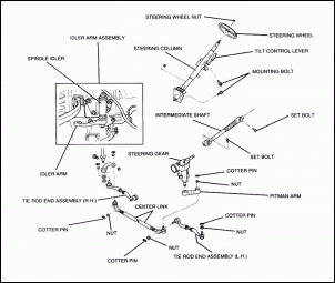

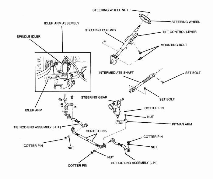

    Amigo,
    Verifique pelo desenho se é a peça em destaque. No desenho tem os nomes em inglês. Se conseguir identificá-la, posso verificar aqui no Castro.
    Um abraço.
    Assero
    Está parecendo com a caixa de direção !

    Assero,
    A peça é essa Spindle idler. Nao aceito aquilo ser ferro com ferro...falei ate com o mecanico em colocar uma bucha de poliuretano..algo rigido..nao sei se pode. O que vcs acham? Assero se der ve pra mim o custo da peça e como faço para chegar aqui no RJ, forma de pagamento...
    E tenho um barulho...um chocalho gde na frente...seriam as buchas da suspensão gastas?/

    Bento,
    A foto não tá muito boa , mas me parece ser aquilo que chamamos "BRAÇO Z", fica do lado direito do carro, faz parte do sistema de direção. É danada para dar folga em vários carros, como a L200, possui em seu interior buchas na cor vermelha, acho que de poliuretano. Essa peça no meu carro tá com folga e o alinhador já avisou que pode dar problema no alinhamento. Se vc. achar, poste aqui o preço e onde achou, valeu?
    Quanto ao "chocalho" na frente, 90% de chances de serem as pastilhas de freio com folga na pinça, acho que só sai com "gambiarra" de silicone.

    Bento,
    A "Spindle Idler" chama-se em São Paulo "Braço auxiliar da direção" e só é vendido completo. O Castro tem. custa R$220,00. Você pode entrar em contato por telefone e encomendar que eles te mandam por sedex.

    Bento
    Primeiro desculpe não ter respondido antes, essa peça se chama braço auxiliar da direção, quando cria folga faz com que as rodas oscilem e os pneus dianteiros ficam com a parte interna desgastada irregularmente, tipo escamando, em geral o problema é resolvido com a troca das buchas que são, acho eu, em Poliuretano vermelho e são muito baratas nas revendas KIA, digo por ter trocado nas duas Sportage.
