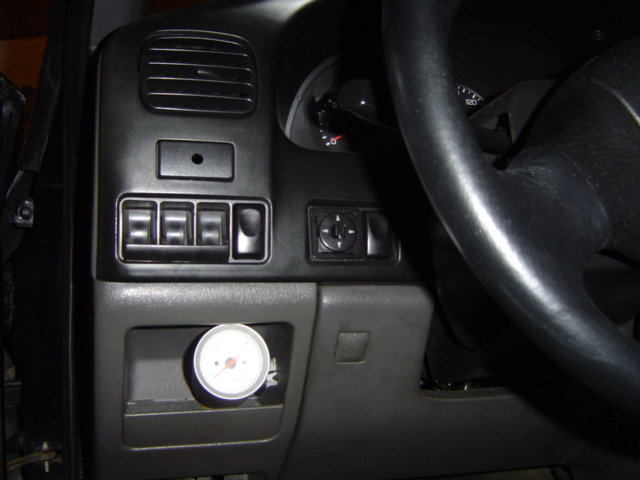

    Ola Carlos,
    E que o meu mecanico me aconselhou instalar, um manometro externo para temperatura, pois segundo o que todos dizem o original não é confiavel, e tb colocar um para pressão de turbo, pois no painel não existe...

    Carlos,
    Na minha instalei num porta trecos que tem no canto esquerdo do painel, acima da alavanca de abertura do capo, tem um "buraco" ali, coube os dois manometros, isso usando os de 52mm, ficou bastante discreto, na foto esta com apenas um, mas cabem os dois.

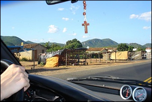

    Turbo Sportage
    Bom Dia
    EGIL, sim as adptações estão na caixa quente interna e na mangueira do
    bocal de entrada e saida da turbina, coisa simples de resolver, numa loja
    de mangueira.
    A Kia me informou que a pressão é de 1kg/cm², instalei o manômetro e a pressão chega a no máximo 0,8.
    A temperatura na estrada fica em 95ºC chegando a 100 quando força um pouco, em quanto chega a sua temperatura?
    Fixei com dupla face a cerca de 2 meses e ficou bem firme.
    Em anexo tem uma foto que dá para ter uma ideia de como ficou...

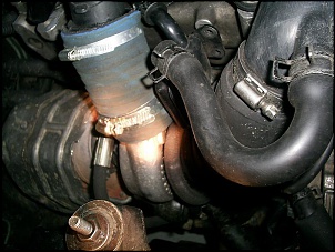

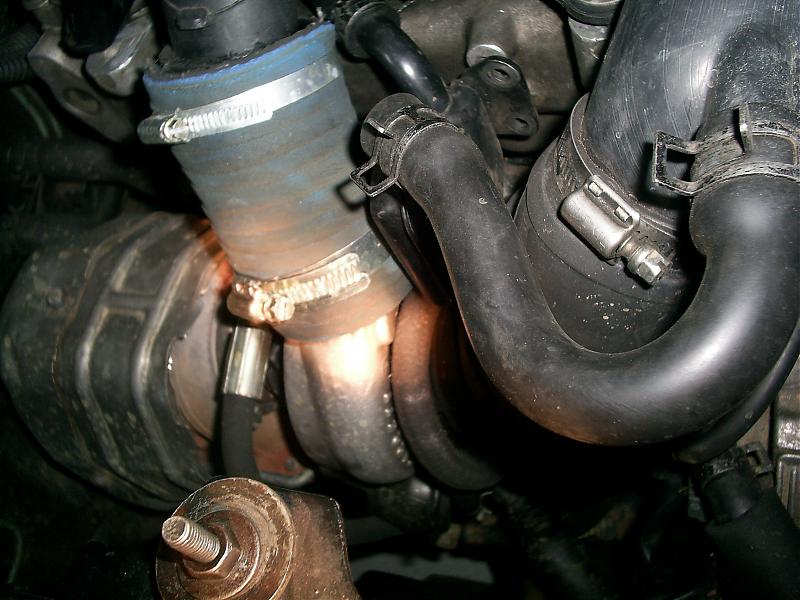

    Boa Noite
    A pressão da turbina original de fabrica e 0,8 kg o mecanico que passou
    essa informação esta totalmente errado.
    Torrei a minha turbina em uma viagem que fiz a Bariloche e fiz uma pesquisa
    tanto no Brasil c/na a Argentina pelo c.a.c e a informação foi essa 0,8kg
    turbinas kkk. Pelo fato de o preço dessa turbina ser cara de mais, resolvi
    voltar so com o sistema aspirado rodando uns 2500km, que foi um sufoco
    sem a turbina. Em SBCampo existem varias oficinas de preparação de turbi-
    nas , a indicada foi da L200 , que funciona muinto bem, mas quanto a poten-
    cia não espere nada de extraordinario a diferença e pouca. Na arrancada ela
    melhorou mas nas subidas continua a mesma.
    Abraço.
