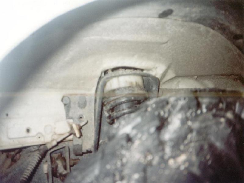

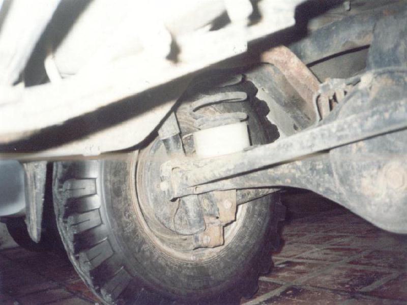

    Para levantar a viatura em +- 50mm ( 2" ) os calços devem ter: dianteiros 3,3 mm de espessura e, traseiro 50 mm, o ideal é colocar um pouco + na traseira +- 60 mm, é bem + em conta do que trocar as molas foi o que fiz na minha 97, ficou muito bom, outra coisa é bom prolongar os amortecedores traseiros em +- 50 mm ou troca- los por um mais longo, dá pra usar o original, mas bate no fim de curso com facilidade.
    Importante não esquece que o calço dianteiro deve ser instalado acima do conjunto da sispensão( ver foto ).
    Nos tópicos sobre Sportage tem umas fotos dos calços que instalei ( esses são os links para as fotos : http://www.4x4brasil.com.br/forum/at...9&d=1154717204 , http://www.4x4brasil.com.br/forum/at...0&d=1154717237)
    Espero ter ajudado.
