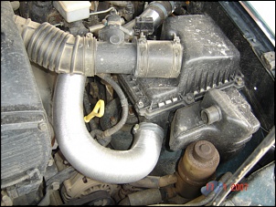

    Rubem,
    Eu vi sim. Minha duvida atual é se eu faço algo como vc ou tiro toda a parte do filtro de ar e caixa original e adapto algum tipo do tempra.
  • #40
    Citação Postado originalmente por Maverickturbo Ver Post
    Rubem,
    Edu te decide , do "Tipo" ou do "Tempra"hehehe. Falando serio, não esquece de fechar os furinhos que as caixas de filtro originais tem, senão quando entrares na agua eles vão sugar pra caramba. Um colega fez isso e quase deu calço na Land dele. Vc ainda esta com filtro esporte? Eu colocaria a caixa original , custo zero e plug and play, ai é só comprar o duto de aluminio. Mas vc qui sabe, o importante é fazer pra poder brincar sem susto né ???
    Abraço.
  • #41
    Rubem,
    Eu to com o filtro esportivo ainda, mas como um bom "porcão" eu guardo quase tudo, não gosto de jogar fora, portanto o meu original esta preservado aqui em casa, pra tristeza da minha mãe que quer morrer de tanta tralha no escritorio! shuahuashuashuashus! Acho que vou partir pra uma ideia como a sua mesmo. Deu trabalho pra furar o paralama?
  • #42
    Rubem,
    Hahahahahaha.....Trabalho não deu não, mais aja coragem!!! Peguei uma serra copo de 2 1/2" Olha que é grande aquele troço presso na ponta da furadeira... Fiz uma marca no local dificilmente escolhido e comecei a furar o guia da serra. Tinha uns tres amigos por perto que só faltaram me matar, onde já se viu fazer um furo desse tamanho numa camioneta tão novinha, diziam...hahahaha. Mas é relativamente barbada com a serra estando nova, e o resultado me surpreendeu, pensei que fosse ficar com rebarbas e tal, mas nada, ficou perfeito. Afinal antes um furo numa latinha, ultra fina por sinal , do que um "furo" no motor e no bolso!!! É fazer e não se arrepender...quanto a caixa do filtro vai na original que tu ganha dinheiro e tempo. qualquer coisa, prende o grito aí.

    Amigos,
    Achei o snorkel show de bola, mas achei que passar um tubo de ar frio em cima do escapamento a 600C é meio florida. Nao tem outro caminho alternativo para a entrada de ar vir masi fria?
