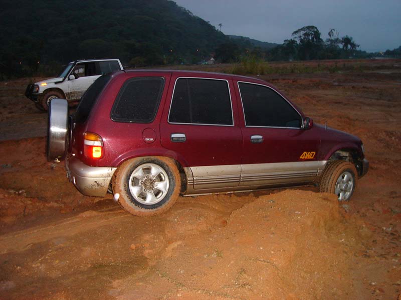

    Não quero desanimar vocês mas... Faça um teste:
    Vá até uma rampa de oficina ou lavação (essas rampas de concreto), suba com apenas uma das rodas na rampa até que a roda de trás saia do chão (use 4x4), depois vá até o outro lado da viatura, a roda traseira do lado oposto estará "socada" no para lamas. Na minha viatura, com pneus 215/75 R15 sobra 1 cm de altura.
    Julio
    Sportage 2.2 diesel 1996
