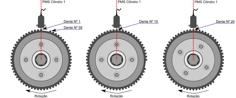

Pessoal Por acaso alguém sabe como conferir o Ponto da Roda Fônica da Sportage?
E O seguinte, eu fiz o motor inteiro da minha viatura, depois de fazer a cagada de deixar ela ferver 3 vezes seguidas, Bom nesse processo, na retifica me disseram que meu Vira já era e o cara tinha um vira la na medida 0.25, ele me disse que era o mesmo e tal, bom peguei o Vira montei o motor, ta funcionando mais o carro não fica Redondo, o motor trepida muito na lenta e o carro não desenvolve nem a pau, ja conferi o ponto da correia, não tem erro na memoria da Injeção, minha duvida a gora esta no vira, queria conferir se o vira, não deixou a Roda Fônica fora de ponto.
