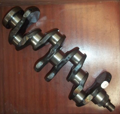

    09/08/2011
    Brasilia/DF
    62
    91
    segue a foto do virabrequim que tenho:Engrenagem eixo virabrequim da Sportage 2,0 diesel-virabrequimm50b75100_2256.jpg
    10/04/2014
    Guarapari/ES
    185
    Bom dia Eduarte,
    Me oriente por favor, o meu eixo virabrequim quebrou, ele é de ponta reta, tive que procurar um de ponta reta para comprar, já comprei.
    O meu mecânico falou que minha engrenagem do vira esta gasta e com as bordas quebradas e precisa ser substituida. No mercado não encontro essa engrenagem para vira ponta reta, só encontro a engrenagem cônica. Ontem um vendedor falou que posso e devo comprar a engrenagem cônica + a bucha da engrenagem, falou que assim fica mais seguro e que vai dar certo. O que me diz? O que devo fazer?
    Motor Sportage 2.2 Diesel mesmo motor da Besta 2.2
    No aguardo,
    J. Cristiano
    João Cristiano - ES - Sportage 95 Diesel
