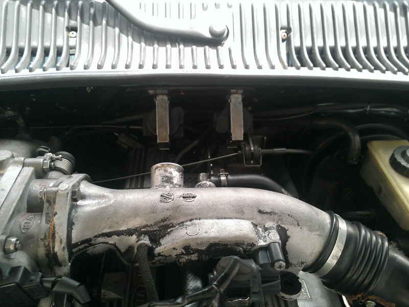

    Pessoal, tenho um pequeno relato para contar.
    Neste fim de ano eu estava em Caraguatatuba, e minha viatura deu pipino estragou 1 bobina, bom adivinha só, nenhuma loja de peças na região (caragua,Ubatura) tinha bobina para a Viatura, já estava me preparando para ir embora de busão e depois voltar com as peças, da viatura, quando na ultima autopeças eu vi uma promoção das bobinas do Tempra 16V custava só R$ 25,00 cada bobina, não pensei duas vezes, comprei 2 bobinas + jogo de cabo de vela Bosch do Tempra 16V total R$ 140,00 com desconto de pagamento avista
    chegando em casa mãos a obra, não e difícil, para fazer a modificação,prendi as bobinas temporariamente no acesso ao motor do limpador de para-brisa, troquei os cabos de vela, fiz as ligações elétricas que e bem simples, e quando dei partida para minha surpresa, o motor fico bem melhor que antes, acredito que eu já estava acostumado com o desempenho das bobinas ruins, com as novas bobinas a partida fico bem melhor, e a retomada também melhorou, agora vou pedir o jogo de velas CorePlasma e vamos ver como vai ficar

    3 Anexo(s)
    Postado originalmente por Djalma colombo Ver Post
    Posta as fotos da gambitech pro pessoal ver, o valor é bem em conta!
    segue as fotos
    Anexo 488466
    Anexo 488467
    Anexo 488468
    Ainda não tive tempo de melhorar o Suporte, esta do jeito que veio de caragua. com sinta hellerman

    EDuarte
    É impressão minha ou o buraco da cx de ressonância esta aberto?
    (DU)

    mflaviorodrigues
    Postado originalmente por EDuarte Ver Post
    (DU)
    Du esse era uma duvida minha o que vinha nesse local, o antigo dono vedo, eu ja tinha visto em fotos que ali vai uma caixa preta, na minha viatura já veio sem, e esse local esta vedado. Cara para que serve essa tal caixa de ressonancia?
  • 04/01/2015, 13:54
    EDuarte
    Postado originalmente por mflaviorodrigues Ver Post
    Se esta vedado beleza, não pode ficar aberto senão da entrada de ar falso e gera o problema que vc esta tendo.
    Isso serve apenas pra amenizar o barulho de sucção de ar.
    (DU)

    mflaviorodrigues
    (DU)
    e esta vedado e bem vedado, Du eu fiz um teste desligando o MAF e aparentemente parou de falhar.
    acredito que seja o MAF, Agora sobre a fumaça que falei com você será que não e aneis
