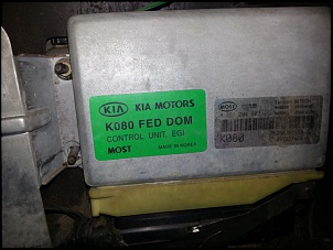

    No pé do passageiro da frente, atras do carpete
    (DU)
    Achei , mas pelas informaçoes nao sei dizer, estou mandando ELM 327 - OBD II - obd2 - scan tool - na Grand sportage 98/99-1362351721504.jpg a foto , para ver se consegues me ajudar.

    É digital mesmo, era pra estar funcionando.
    Qual o precedimento vc usa pra parear?
