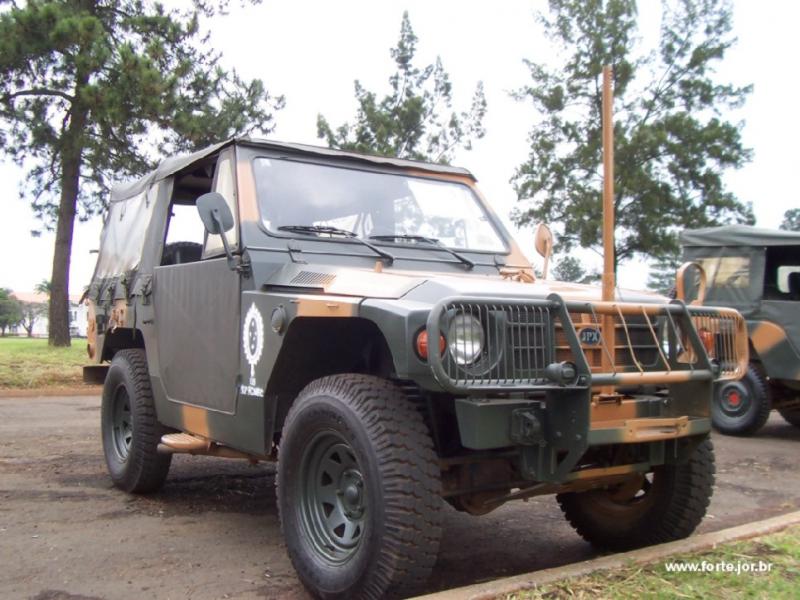

    Achei o problema.
    Existem 3 modelos de Quadro de parabrisa ou ate 4.
    1º Modelo militar (rebativel) com limpadores na parte de baixo, na carroceria.
    2º Modelo civil
    3º Modelo militar (rebativel) com limpadores na parte de cima do quadro, maior na largura e altura, o vidro tb é maior e a vedação da borracha é diferente, possui batente (moldura para o vidro). E ainda me parece que o vidro é rebativel.
    Vejam fotos:
    Miniaturas de Anexos Miniaturas de Anexos Quadro de Parabrisa-3-eavma-2009-viatura-jpx-13-rcmec.jpg   Quadro de Parabrisa-dsc04474.jpg   Quadro de Parabrisa-sdc12326.jpg
