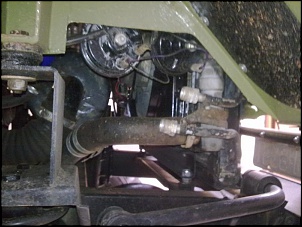

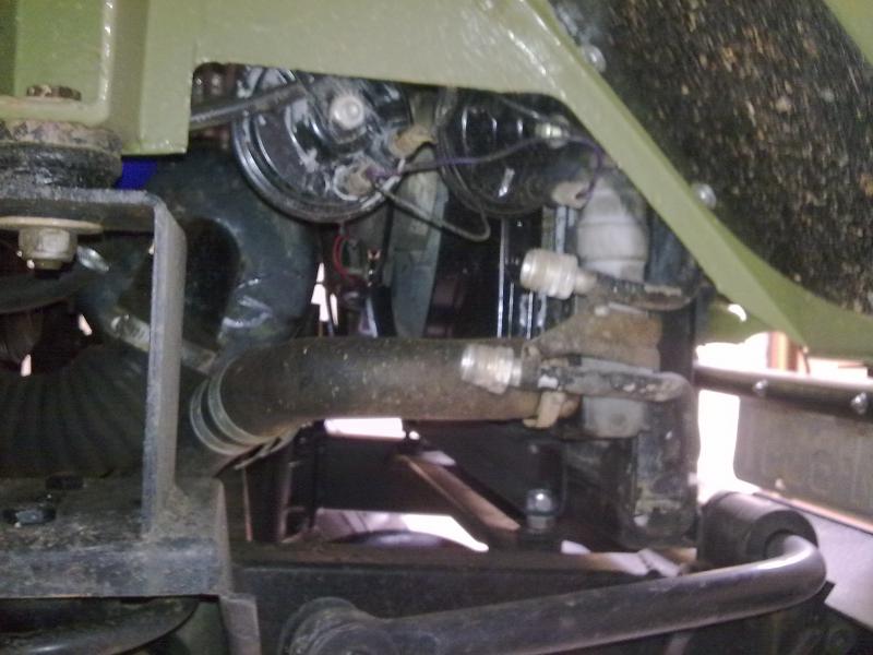

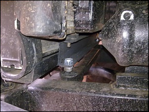

    Seguem algumas fotos.
    Tudo muito simples.
    Os suportes dos radiadores são duas chapas de perfil U, uma deitada soldada em outra de lado, serve para qualquer radiador/condensador.
    Não pode esquecer de usar coxin da radiador de caminhão e calçar os radiadores com borracha ou pu..
    Bom desse esquma que não causa barulho por conta da vibração.
    Abs.
    Miniaturas de Anexos Miniaturas de Anexos -01.jpg   -02.jpg   -03.jpg   -04.jpg   -05.jpg

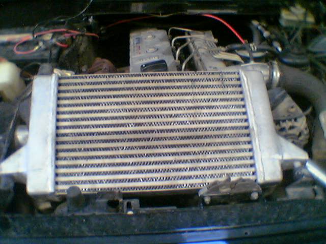

    Foto intercooler no J.
    Tudo muito fácil.
    As 2 primeiras é da S-10.
    As outras do intercooler da Ranger.
    Miniaturas de Anexos Miniaturas de Anexos -intercooler-j.jpg   -imagem-06-.jpg   -mrt-i.jpg   -mtr-3.jpg   -mtr-5.jpg
