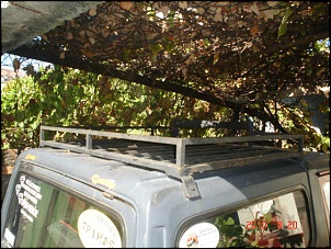

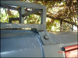

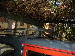

    Caro Andre,estou a fim de retirar a capota do meu jota,e instalar uma saque rapido,seria possivel colocar fotos para ver como e ? tenho um bagageiro que mandei fazer em um serralheiro " metalon 2x2" e ficou muito bom e barato,r$200,00 ele e fixado nas partes rigidas da capota ,(quinas)ja subi varias vezes em cima dele, carrreguei bastante coisas e so alegria!!! se alguem interresar posto fotos.

    bagajeiro e capota saque rapido
    pessoals, demorei porque o jota não fica em casa "casa da mama" e ate descobri que to precisando da uma tinta com urgência tirei umas fotos na correria mas acho que da pra ver,qualquer duvida (fala ai)

    mais umas
    Andre. to no aguardo das fotos da capota, to muito afim de aproveitar melhor este verão. manda do jeito que esta mesmo, que a jente entende!!, grande abraço

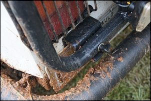

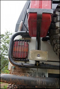

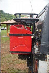

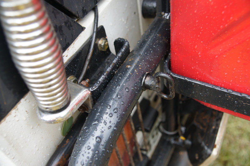

    Citação Postado originalmente por Renato_SJC Ver Post
    Opa Netto muito bom, achei a foto.
    Gostei da adptação do cara, o unico problema é que deveria ter ficado um pouco mais alto para nao atrapalhar a visão do retrovisor interno.
    Me parece que o suporte do galão e bagageiro foram fixados por um outro suporte que é fixo na "quina" do JPX, com uma cantoneira, o problema é fazer furação na lata, acaba ficando um ótimo local para uma nova ferrugem.
    mas gostei do suporte, só mudaria a fixação e altura do bagageiro.
    Valeu Netto
    Olá Renato/Netto,
    A adaptação (suporte) mostrado é do Jota do companheiro Rodrigo Romo e muito bem feita. Realmente, o suporte é fixado a uma armação que por sua vez se prende a uma peça tipo "cantoneira"de reforço fixada com parafusos na "quina" traseira/lateral do Jota. Fica mais evidente nas fotos que estou postando abaixo.
    Abraço,
    Miniaturas de Anexos Miniaturas de Anexos Bagageiro para JPX-v-enj-grv-2-288.jpg   Bagageiro para JPX-v-enj-grv-2-292.jpg   Bagageiro para JPX-v-enj-grv-2-294.jpg   Bagageiro para JPX-v-enj-grv-2-293.jpg   Bagageiro para JPX-v-enj-grv-2-290.jpg

    Gostei das fotos, da uma nova visão para criar um bagageiro diferente e forte.
    O unico problema que eu vi no Bagageiro do Willys é a altura a qual poderia ser mais alta que o vidro, deixando a visão do motorista livre, mas mesmo assim ficou bem legal.
    Depois de estar com a carroceria zerada, o meu medo é ficar furando a lata, mesmo que trate o furo ainda fico com receio.
