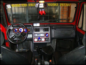

    Ola Pessoal
    Sei que ja discutiram muito isso aqui, mas muitas vezes em outros topicos e como estou reformando meu jota pensei em abrir um novo , se for duplicado me avisem.
    Colocarei a foto do painel e gostaria de saber quais são as medidas e modelos dos manometros do JPX.
    Conheço todos porem como meu JOTA esta em reforma nao tem como eu medir de imediato.
    Nome e Ø diâmetro.
    1-
    2-
    3-
    4- Adaptações
    6-
    Muito obrigado

    renato, acho que o jota não tinha manometro original.
    eu usava um autometer mas era externo, colocado com copinho.
    abs

    Ola Leo
    Os originais que digo são os que ja vem de fabrica, se nao me engano eram VDO.
    Mas o que eu precisava mesmo era saber o Ø deles, assim eu ja compraria na medida do furo que esta no painel e não precisaria ficar aumentando os furos ou adptando para diminuir.
    Hoje de tarde devo ir ao funileiro e vou confirmar certinho com um paquimetro.
    Valeu

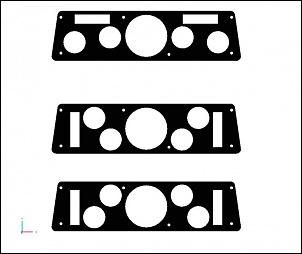

    Pronto, decidi trocar todos manometros, começando pela Tampa do painel.
    Fiz uma nova tampa em alumínio no 3º modelo dos projetos.
    Ficarão 5 manometros:
    Ao centro - Velocimetro
    Direita - Marcador de combustivel & Temperatura agua Mecanico/mercurio
    Esquerda - Contagiros & (ainda em duvida) mas deve ser, pressão de oleo

    Renato, eu particularmente, prefiro o conta giros um pouco maior que os outros marcadores...de repente é um caso a se pensar! manter no mesmo diametro do velocimetro... um novo layout...
    mas caso nao goste.. o terceiro é o que eu mais gostei tb!
    Jimny 4All 13/13 - 4" de suspensão RC4x4 + 2" de BL + Goodyear MTR 235/85/16 + Kit de redução 30%... em fase de construção
    Citação Postado originalmente por Be Trindade Ver Post
    Adoro contagiros, por mim colocaria até um Monster com shift light..kkkkk
    , mas se for pensar por utilidade eu prefiro muito mais 2 manometros que me indicam algo do motor o qual posso correr o risco de estragar o carro do que o contagiros me mostrando uma coisa que ouvindo consigo saber a rotação (isso depois de um certo costume com o veiculo)
    acabei de fazer no 3º modelo, hoje d enoite coloco a foto, depois falta pintar ou anodizar de preto.
    Ate mais

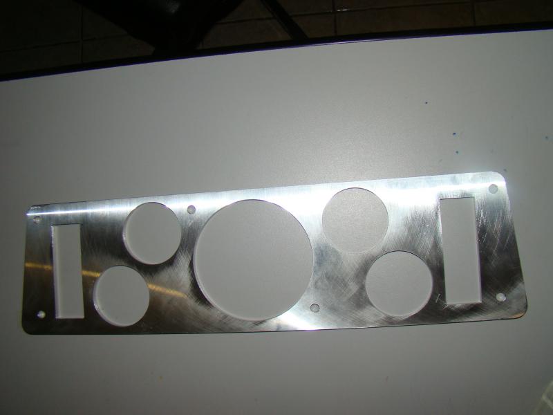

    Opa aqui esta a foto da Tampa dos manometros, falta pinta-la ou anodiza-la.

    renato, onde vc cortou essas chapas?! foi caro?!

    éé renato, tem razão!! E ficou beeeem maneira a chapa heeiinn!!! vai postando as novidades!!

    Ola Léo
    Trabalho com Usinagem, faça projetos 3D e depois usino em CNC.
    Porque percisa de algo?

    Precisando é só avisar.
    Não é um trabalho muito barato a ponto de ser preço comercial, mas fica linda as peças e bem direcionada a quem quer algo personalizado e com qualidade.
