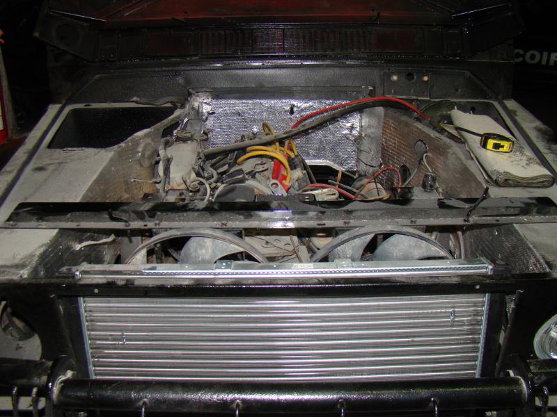

    Pronto, resolvido o problema.
    O cara me cobrou 480,00 para fazer um novo radiador usando as laterais do meu, entãio desisti.
    Falei com o mecanico e como o meu motor é AP2.0 nada melhor que um radiador dimensionado para ele, fui na loja e comprei um Radiador de Santana Quantum com Ar condicionado do tamanho do original do Jota porem paguei 180,00 ZERO, a diferença esta na saida e entrada da agua que é do mesmo lado, nada que atrapalhe.
    Fica a dica, mais vale um novo na mão do que um velho novo pingando.
    Ate mais e obrigado pessoal.
    Amigos da Trilha Off Road
    Pronto, aqui uma foto.
    Radiador do Santana Quantum com Ar : 180,00pilas
    Reformar o original: + de 400,00

    Citação Postado originalmente por Renato_SJC Ver Post
    Quando ví o Radiador do J pela primeira vez, me veio esse do santana na cabeça, achei até que era o mesmo.
    Que bom que dá certo assim, assim caso o meu vá pras cucuia já saberei o que fazer.
    Abraço.
    Renato,
    Esses dois ventiladores q aparecem na foto são também do santana?

    Citação Postado originalmente por Fernando César Ximenes Ver Post
    Renato,
    Isso ai Fernando, são do Santana sim.
    Fui ver meu Jota hoje no funileiro e o radiador com as ventoinhas ficaram perfeitos.
    Agora vou fazer a tubulação de inox para substituir as mangueiras e ja montar a parte eletrica.
    Renato,
    A tubulação de inox vai substituir as mangueiras de entrada e saída de água do radiador? Serve para dissipar calor? Como é feita a conexão com o radiador? Posta fotos depois do serviço concluído.
