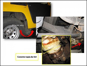

    Alguém sabe onde é a conexão que envia o sinal elétrico para a luz espia no painel de que a tração 4x4 está acionada?
    Essa conexão no meu J não existe...ou ainda não descobri onde é??
    Policarpo,
    a conexão fica uns 4 cm da conexão angular, lá atrás na T-case, pelo lado do carona (pelo menos no meu). Se o seu não tem proteção, se enfia embaixo da viatura, veja a transmissão, lá trás...e vc vai ver um rebaixo. O conector "deveria" estar ali.
    Eu estou mexendo justamente nisso. Vou tirar uma foto do meu e postar.
    Abratz
    Muito obrigado!!!
    Irei verificar...mas a foto sem dúvida irá ajudar.
    segue a foto...entre por baixo pelo lado do carona, olhando para o eixo da frente. O conector fica um pouco acima, na frente da conexão angular.
    Boa sorte
