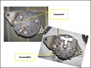

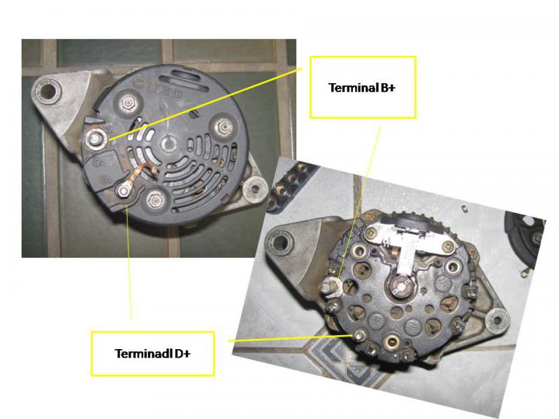

    Bem...alternador do lado de fora e aproveitei para limpar algumas "coisinhas".
    O estado dele tá muito ruim mesmo - sujo e com a caixa quebrada. Mas infelizmente não tenho grana para trocar isso agora.
    Bom...ele tá limpo e vão as primeiras imagens.

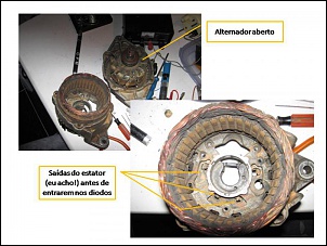

    Vou abrir a caixa e ver se consigo identificar os diodos e onde soldar o conector para o "W".
    Abratz

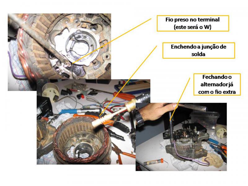

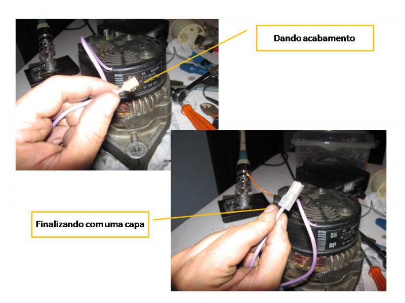

    bom....fiquei na esperança de um contato de alguém para me dar uma luz. Mas imagino que todos no feriado foram dar voltas com as viaturas. Então - meti as caras. Na pior das hipóteses terei que comprar um alternador novo.
    A sequência de fotos mostra o procedimento:
    1) abri o alternador
    2) identifiquei a saída do estator antes de entrar na ponte de diodos
    3) lixei bem a ponta para dar contato - no caso do meu alternador ele é bem vedado com uma camada de isolante.
    4) montei um cabeamento com uma jaqueta de cobre (usei um jacaré partido ao meio e arredondado para abraçar ambos o fio e a saída do estator)
    5) preenchi de solda a jaqueta
    6) puxei o fio para fora e remontei o alternador
    7) finalizei com um jacaré e capa plástica.
