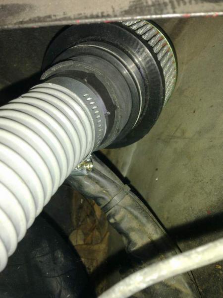

    2- Fiz uma extensão da tomada de ar que começa no compartimento de freio, meu jota tem akelas grades de Scania no capô, com direito a filtro esportivo duplo-fluxo. Solução temporária até eu encontrar uma caixa de filtro de ar descente. Utilizei mangueira de piscina por ser flexível e fácil de fazer as curvas. Como é tomada de ar frio, acho que não vou ter problemas. O mangote que se conecta diretamente na turbina é apropriado para turbo/alta temp.
    Aguardo críticas/idéias dos colegas foristas.

    Tá feio não ! ficou interessante. Só não entendi o lance do filtro. Eu por exemplo estou pensando em passar a bateria para trás e colocar o filtro no compartimento de bateria.
    O snorkel vc pode manter isso mesmo, pegar uma madeira bem fininha (casca), dobrar e resinar. Aceita tinta preta. Mas tem que fazer com alguém que entenda de fibra. Se for de mão boa fica proffi !

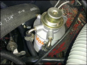

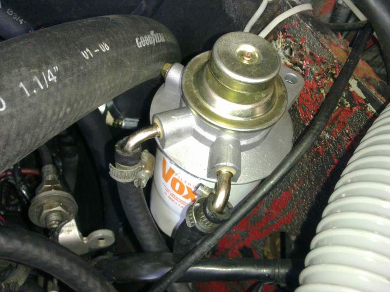

    PS: Ainda tem o filtro/bomba manual de diesel. Usei o da Besta com sensor adaptado. Só tinha esse com sensor. Fica um rabicho embaixo. R$85 as 2 peças. O filtro é só rosquear com a mão mesmo. Mole, mole para trocar. Só falta tirar a gambiarra do "enforca gato" e aparafusa-lo no cofre.

    só para alertar, essa mangueira de aspirador ao receber a caloria do motor fica mole e com a sucção do motor tende a esmagar.
    Meu irmão partiu para os de caminhão mesmo... E agora tá querendo tirar os piscas!
    Esse filtro de óleo diesel é o que eu uso no Niva. Já me alertaram que a bomba do XUD (Lucas) é muito fraquinha e que tende a dar problemas com filtros de volume maior. Se o teu JPX ainda usa a bomba injetora original é bom reconsiderar essa adaptação...
    Em tempo, o motor do meu Niva usa uma bomba Bosch... que tá com um "enforca gato" até hoje rs rs rs.

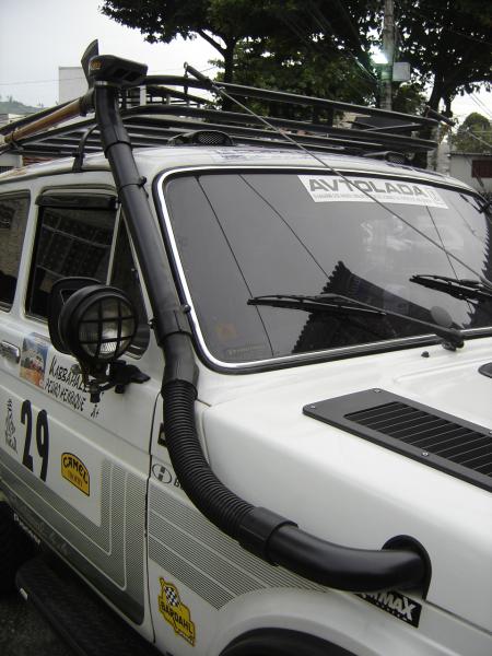

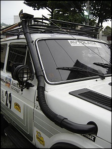

    Idéia para snorkel:
