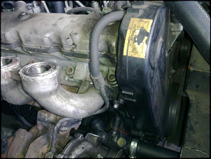

    Sei que pode parecer uma pergunta estúpida....mas já mexi em tanta coisa no motor que não sei muito bem o que é isso aqui.
    Me parece ser uma linha de alta pressão (não é freio) que passa ao redor das engrenagens da caixa e vai para trás da turbina.
    Alguém sabe me dizer o que é isso ?

    só para clarear as idéias....tem uma conexão em T que está muito ruim....queria trocar..mas gostaria de saber o que é primeiro.

    Andre essa mangueira vai ate aonde fora onde ela encaixa na turbina, se eu nao estiver errado e retorno de oleo da turbina.Essa mangueira nao tinha no meu jota,ela encaixa num tubo preto onde coloca oleo???

    André, essa mangueira conduz o óleo lubrificante para a turbina...

    okay Pessoal...me lambuzei e olhei debaixo do motor. Entendi ! mas não entendo porque tem que ser uma linha de alta pressão. O óleo passa por ali tão pressurizado assim ? pergunto isso porque tem um "T" que tá feio a beça. Poderia colocar um duto especial bem mais escondido.
    Alguma sugestão ?

    pela foto não parece ser a de alimentação da turbina, mas se for ela sai direto da cebolinha de oleo com toda pressão produzida pela bomba, para depis retornar ao carter sem pressão por outra que sai debaixo da turbina.
    essa da foto parece ser de agua, e tambem parece ser uma linha suplementar não original, ou talvez subistitua um tubo que originalmente sai da cx da valvula termostatica vem pelo lado contrario passando por debaixo da turbina e conectanto a junção plastica acoplada ao bloco.
    abraços............
    O meu possui só que a mangueira é um pouco mais robusta do que a da foto. Acredito que seja, como já mencionaram, o retorno de óleo da turbina. A minha é um pouco mais robusta. Amanhã tiro uma foto, desse item e edito o post.

    Tiago, tens foto dessa mangueira no teu ? queria comparar. O meu tem um "T" muito do fuleiro na tomada do óleo. Uma porcaria.

    Cara...deu para ver agora....muito obrigado !
    realmente o teu é bem diferente do meu. No fim de semana vou postar as fotos do meu e dar uma estudada. Quero também tirar o metal e trocar por mangueira.
