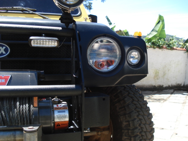

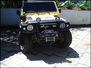

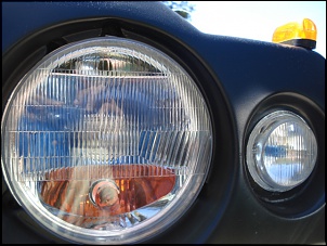

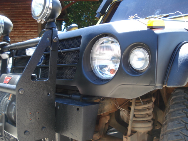

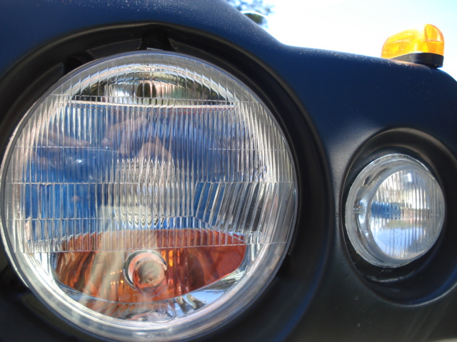

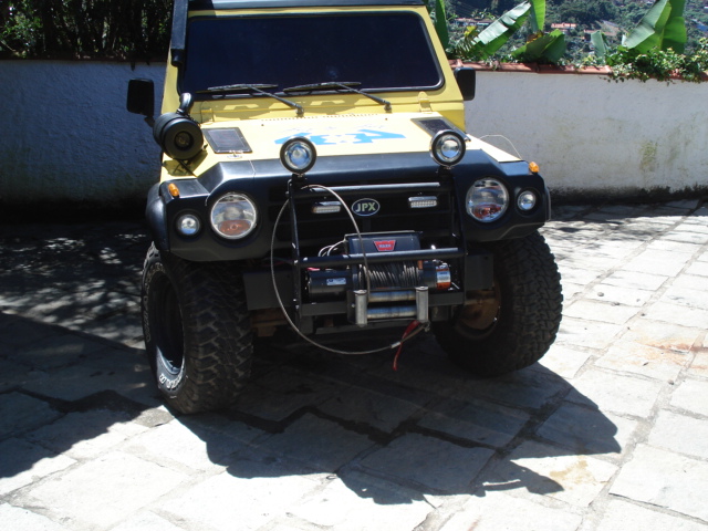

    bom..comecei a empreitada de trocar os farois....comprei 2 lentes lisas tunning de fusca/kombi/passat pos 80...q tem farol, pisca e lanterna, igual esses:
    http://produto.mercadolivre.com.br/M...nterna-221-_JM
    nao é plug ñ play nao....a furação dos suportes de ajuste nao batem...o farol é poco coisa maior q o original e o original é ovalado..esse é frente reta...
    dentro do cofre do farol...nao coube!..tem q abrir ele...como eu resolvi fazer em casa......deixei pra la essa de prender ele no cofre....
    na carenagem do jota tive q lixar para passar a lente...foi poca coisa q tive q lixar....no farol eu tirei os suportes, lixei os suporte dos suportes...rs ficou só um foral sem fixação....bem...o q fiz foi o seguinte...esse farol tem uma abinha em volta dele...lixei a carenagem até q passe só a lente..e essa aba q faz ele ficar fixo, entao como ele nao entra no cofre do farol, deixei ele na carenagem, ao colocar ela no lugar o cofre faz a pressao exata pra segurar eles no lugar...(se reparar no jota montado mesmo ve q entre o cofre e a carenagem tem menos de 1cm mesmo, tamanho exato da largura dessa aba) nao tem regulagem nenhuma...mais achei q ficou muito bom..ta num amgulo legal..nem tem q regular...achei q ia ficar muito alto o farol ao só ver eles na carenagem...depois de colocado no lugar com a pressao eles ficam um pouco pra baixo, dai ficou legal.....resumindo...da trabalho! mais sem duvida ficou muitoooo melhor, sem falar q ficou muito mais "moderna" a frente dele......
    e agora q esse farol tem seta dentro dele...to adaptando uns farois de milha redondinhos no lugar onde era a seta original dele, to usnado uns orgus pequenos...mais nao curti muito...vou ver se acho outro um poquinho maior pra casar bem no vao q tem da seta.....
    ta chovendo pkct aki, daki a poco vou na garagem tirar fotos e posto aki
    um detalhe!! pra lixar a carenagem...tem q ser bem na medida da aba do farol...fiz de inicio com os farois entrando "apertado" q era medo de eles ficarm soltos e trepidando....ao dar aperto nos parafusoa superiores da carenagem...forço d+ e estorou uma lente...comprei outro e abri uma poco mais a carenagem....ficou show!
    vlwww
    só hoje parou de chover aki nessa terra....rs bom ta ai as fotos do jota ja com os farois novos...pra mim achei valido...mudança barata e ficou bom, os dois farois sairam por 48 o par...os dois pequenos de milha no lugar das setas foi 21 o par...acho q vale a pena...se for ver um só farol original do jota...deve ser mais caro q isso.....
