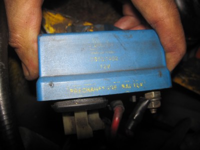

    Colegas,
    sei que a pergunta pode parecer estúpida, mas não custa perguntar.
    Meu Jota parece ter parte da elétrica original e estou diagnosticando o que pode ser renovado (pois muita coisa não funciona).
    Saindo da bateria e ligado no sistema principal tem uma peça de origem francesa que me parece ser o regulador de tensão, mas como o alternador é novo (bosch 55 A) e imagino que o regulador esteja embutido, fiquei sem saber o que diabos é isso da foto. Não consegui identificar no esquema elétrico. Seria um disjuntor térmico ?
    Agradeço a atenção.
    André

    Posso estar errado, mas acho que é o regulador de voltagem amigo...

    posso estar enganado acho que é o rele das velas aquecedoras.

    Relê das velas de aquecimento ?
    Humm não tinha pensado nessa possibilidade. Eu não consegui ver ainda onde exatamente ele está ligado mas o fio é bem grosso.
    Amanhã estou comprando conduites novos e vou abrir os velhos. Dai vou poder ver onde ele está ligado.
    O regulador de voltagem acho que não é por causa do tipo de alternador que tem no carro...mas só vou consegui descartar essa possibilidade depois que abrir o velho chicote. (Mess !).
    Pelo menos a viatura tá andando hehehe

    Relê de aquecimento das velas com certeza.
