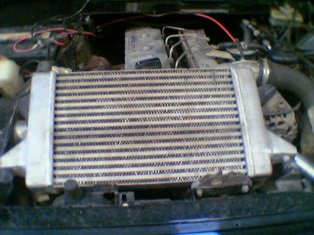

    Marcelo
    Esse teu intercooler é original de uma S-10 ? Ele não caberia entre o radiador e o Bigode (talvez o AC atrapalhe)? Ou foi instalado nesta posição por opção ?
    Por último, qual relação vc está usando para casar bem com o alto torque deste incrível motor?
    Este carro está na frota 4x4 brasil?
    Parabéns.

    Citação Postado originalmente por joão k. chikui Ver Post
    Marcelo
    Parabéns.
    Fala João!
    Sim de S-10. Foi instalado ali por ser o ponto que encontrei com o maior Fluxo de Ar Frio.
    Relação 47/11 na minha opinião ficou show para pneus até 31" (Só por causa da reduzida, se a reduzida fosse mais forte em redução dava pra usar 33" tranqüilo)(pretendo ver com o Marcel um kit de redução na casa dos 3,5 a 4 por 1).
    Sim veja o link abaixo;
    http://www.4x4brasil.com.br/forum/sh...ad.php?t=16961
    Marcelo
