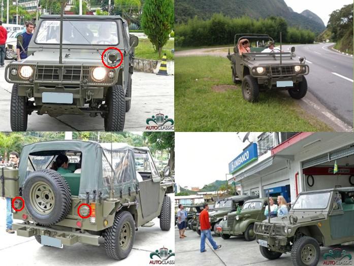

    Agora que alistei meu Jota e estou trocando a carroceria por uma militar, estou aproveitando para deixa-la o mais caracteristico possivel.
    Aqui pretendo esclarecer algumas dúvidas a respeito do JPX militar, começando com uma pergunta de quem é leigo no assunto...

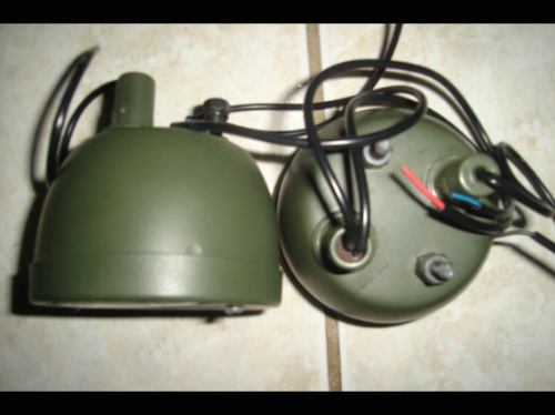

    1ª Alguem ja viu um farol de blackout funcionando?? Qual a impressão que teve?? Hoje em dia é só estética??
    Observei e me parece que o do JOTA MILITAR é o mesmo dos antigos, alguem confirma?

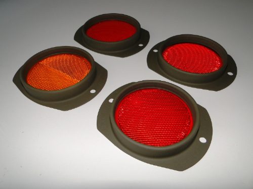

    2ª Onde encontro os "Olho de Gato" das laterais?
    3ª Alguem sabe qual é a lanterna traseira do JPX MILITAR?
    Muito obrigado pessoal

    Olá renato!! esses "olho de gato" é o farol de escurecimento parcial e total usado nos comboios noturnos!! nao deve ser dificil encontra tendo em vista que todas as viaturas operacionais possuem!! de qualquer forma procura na UNIVERSAL que fornece muitas peças para o exército!! vou ver se consigo o tel dele la no quartel!!
    Ola dct, tudo bem?
    Me diz uma coisa, o que seria um farol de escurecimento, só conheço os que "crareia" as vistas..
    Consegui alguns "olho de gato" só estou achando meio salgado o preço deste que achei no mercado livre, porem achei outros no gama4x4 por um bom preço.
    1ª foto (Mercadolivre) 119,00 cada
    2ª foto (gama4x4) 60,00 o PAR
    Obrigado
    Miniaturas de Anexos Miniaturas de Anexos Montando um JPX MILITAR-olhodegato1.jpg
    Montando um JPX MILITAR Imagens Anexas Montando um JPX MILITAR-olhodegato_gama.jpg

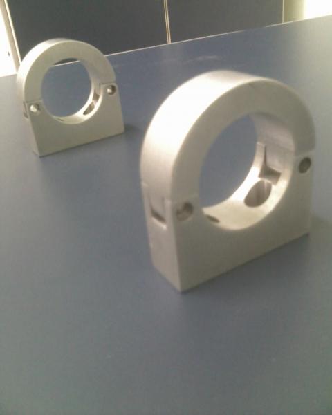

    Fiz um suporte em aluminio para fixar na lateral e colocar um machado e uma pá, de uma olhada, no meu caso eu fiz com opção de prender com cadeado, caso queira algo do tipo é só avisar.

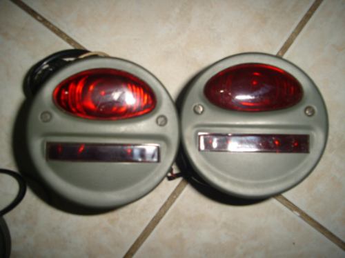

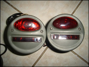

    Sabe me dizer como é a lanterna traseira do JPX, se parece com esta da foto? Eu li que o vermelho de cima é civil e o vermelho de baixo é militar (escurecimento). Sabe se ela é de embutir ou fica saliente?
    Cara lhe enchi de perguntas...
    Muito obrigado amigo.

    Pelo pouco que sei e ouvi dizer o farol de blackout serve para iluminar poucos metros sem que "denuncie" a posição para os inimigos de forma que outras viaturas aliadas não o perca de vista.
    O único farol que vi funcionando parecia uma vela, não serve para nada. Não sei o do J.
    Abs.
    Vamu que Vamu !
    Citação Postado originalmente por Léo_Babiski Ver Post
    Abs.
    Opa Léo.. acho que é isso mesmo que vc citou, veja uma explicação que achei na net, me pareceu bem lógica.
    Elmer, valeu a dica sobre os faróis.. quanto aos blackout, são faróis normais, é só ligar, a diferença é que eles foram feitos pra não serem enxergados de cima (aviões) e nem de longe (de frente), eles tem um "chapéu" e a lâmpada aponta só pra baixo, bem na frente da viatura, capisce? Isso eu li numa revista do exército.
    Achei uma foto dele funcionando, quase nem se percebe...

    Acabei de comprar no Donatti4x4 os olhos de gato, 2 amarelos e 2 vermelhos, cada peça custando 38,00 com desconto, sendo que a mesma, modelos igual no mercado livre custava 119,90.
    Se pensando em sinalização é até uma boa idéia para os Jotas modelo civil, só precisaria pintar a moldura na cor do carro.
    Agora uma coisa que me decepcionou no JPX militar foi aquela lanterna traseira que parece a de Kombi antiga... putzzz kkkkkkk
