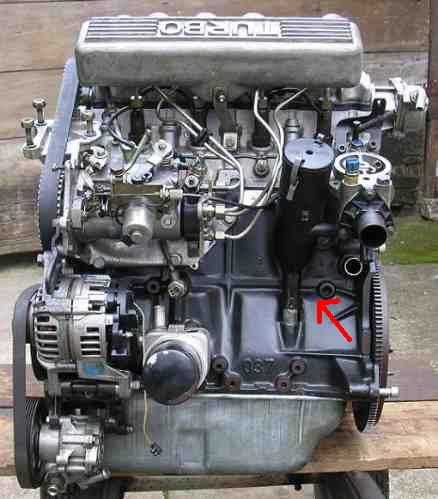

    Vc precisa da parte plástica toda? Quebrou a base? Se não tiver como consertar entre no grupo do Yahoo e veja se algum camarada tem para vender, tem muito motor xud guardados nas garagens.

    Sandro, vc precisa só tubo sem a vareta?
    Eu tenho um motor aqui parado para desmontar e vender as peças...
    Posso retirar e ter vender por R$ 100,00+ frete/sedex.
    Abs.

    eh essa mesma. encontrei aqui no DF por R$ 19,00. Preciso ainda daquele "tubo de plastico" onde vai a vareta de oleo (por onde a gente coloca oleo no motor). Sabe se existe um equivalente?

    No meu sprint substituí o anti-chama velho pelo da kombi que também é o mesmo da F1000 mwm, custou R$4,00 (isso mesmo, quatro reais).
    Veja aqui o modelo
    http://www.4x4brasil.com.br/forum/sh...43#post1049743
    Só complementando..a válvula anti-chamas serve de qualquer carro.
