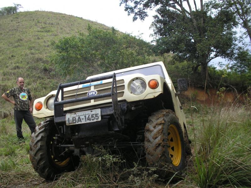

    Boa Tarde,
    Tenho Jota a quase 5 anos,uso pneus agressivos p/ não precisar forçar o motor, tomo certos cuidados e faço manutenção preventiva, respeito as limitações e sempre voltei rodando das Trilhas. Dono de Jota tem que ter um conhecimento bom de mecanica e saber usar uma ferramenta. Tb é bom soltar uma bieleta como recomenda o Joãoponeiz.
    Abrs
    Miniaturas de Anexos Miniaturas de Anexos -paulocao09-2008-20066.jpg   -barro-branco-80809-032.jpg
