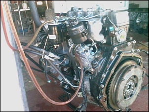

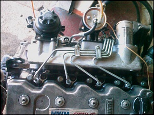

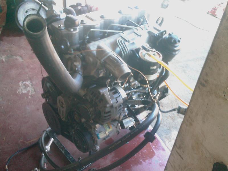

    Algumas fotinhas do maquina que estou colocando...hehehe
    Miniaturas de Anexos Miniaturas de Anexos -imag0114_800x600.jpg   -imag0115_800x600.jpg   -imag0116_800x600.jpg   -imag0117_800x600.jpg   -imag0119_800x600.jpg

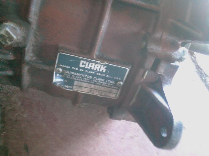

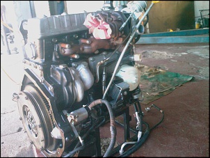

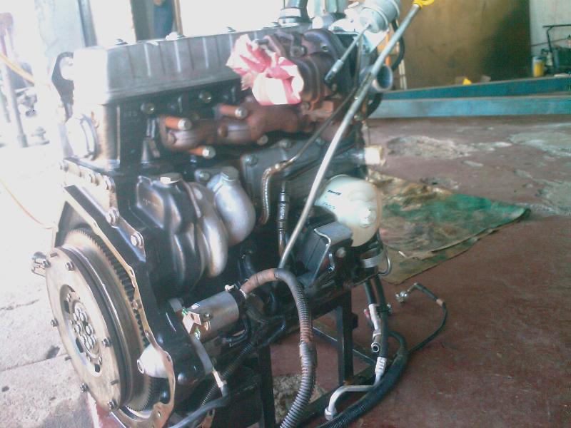

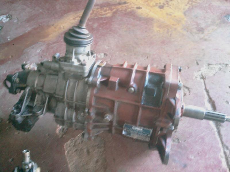

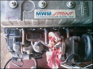

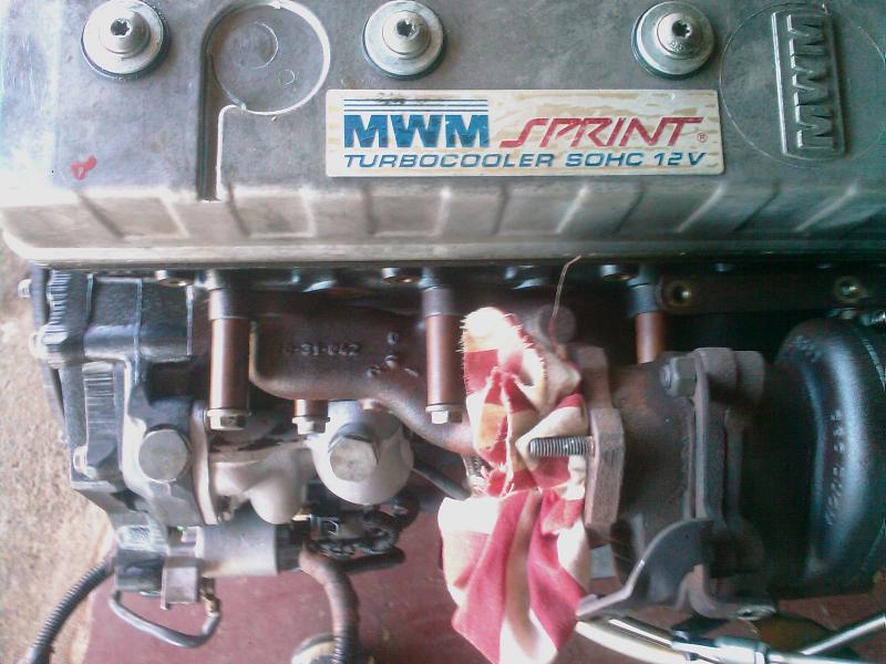

    08/04/2008
    Brasília/DF
    62
    do cambio..... e algumas do motor...
    Miniaturas de Anexos Miniaturas de Anexos -imag0121_800x600.jpg   -imag0122_800x600.jpg   -imag0124_800x600.jpg   -imag0125_800x600.jpg   -imag0126_800x600.jpg
